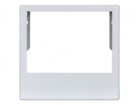

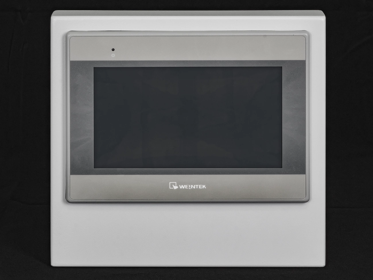

  • Габариты: 226х215х36 мм
  • Материал: Окрашенный металл (есть в двух цветах - RAL 7035 и RAL 9005 )
Технические характеристики рамки Rusavtomatika HF-07
Назначение

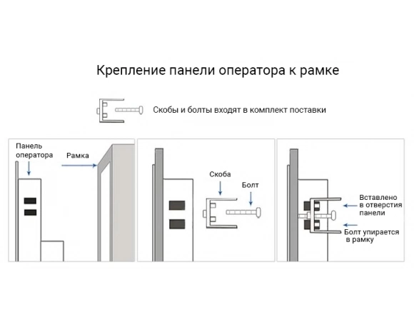

Крепежная рамка HF-04 предназначена для настенного монтажа панелей оператора Weintek или панельных компьютеров.
Материал и цвет
Изделие может быть изготовлено как из «нержавейки», так из обычного металла, покрашенного в любой цвет по желанию клиента.

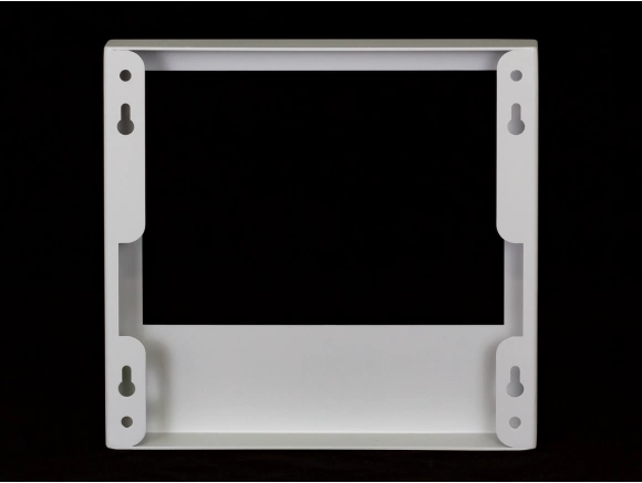

Крепление

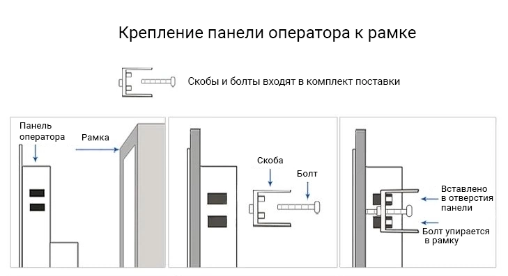

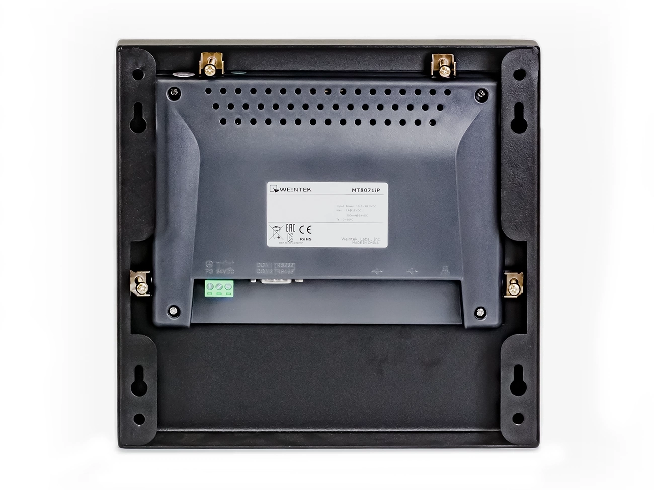

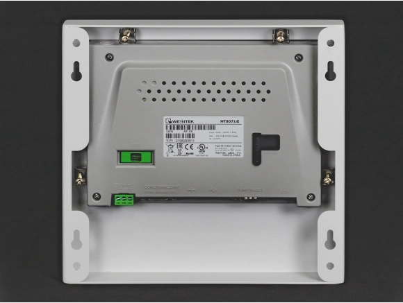

Рамка обладает навесной системой крепления: в ее конструкцию включены специальные подвесы (так называемые грушевидные пазы). С их помощью изделие, в которое помещается панельное электронное устройство, вешается на четыре вкрученных в стену самореза. Пазы подвесов выполнены таким образом, что рамка крепко фиксируется на стене.

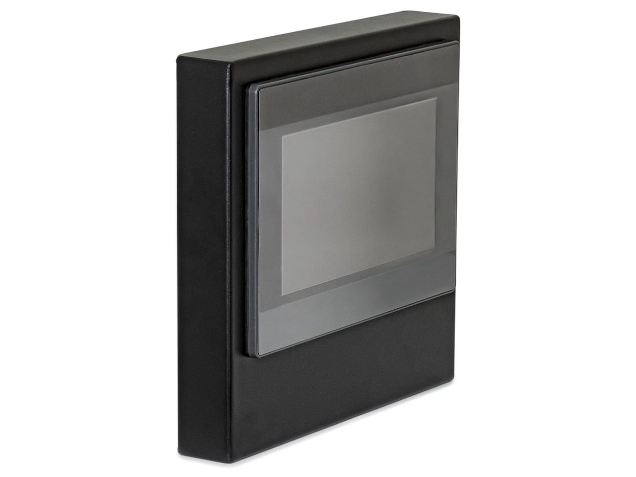

Важно, что размеры рамки практически равны габаритам самой панели оператора или компьютера Глубина изделия для 7-дюймовой панели составляет всего 35 мм. При этом в нижней части рамки имеется место для всех коммуникационных разъемов и проводов. Закрепить изделие на стене может абсолютно любой безо всяких усилий, буквально одним простым движением.

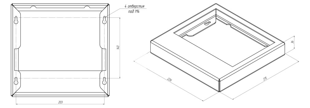

Габариты рамки Rusavtomatika HF-07
