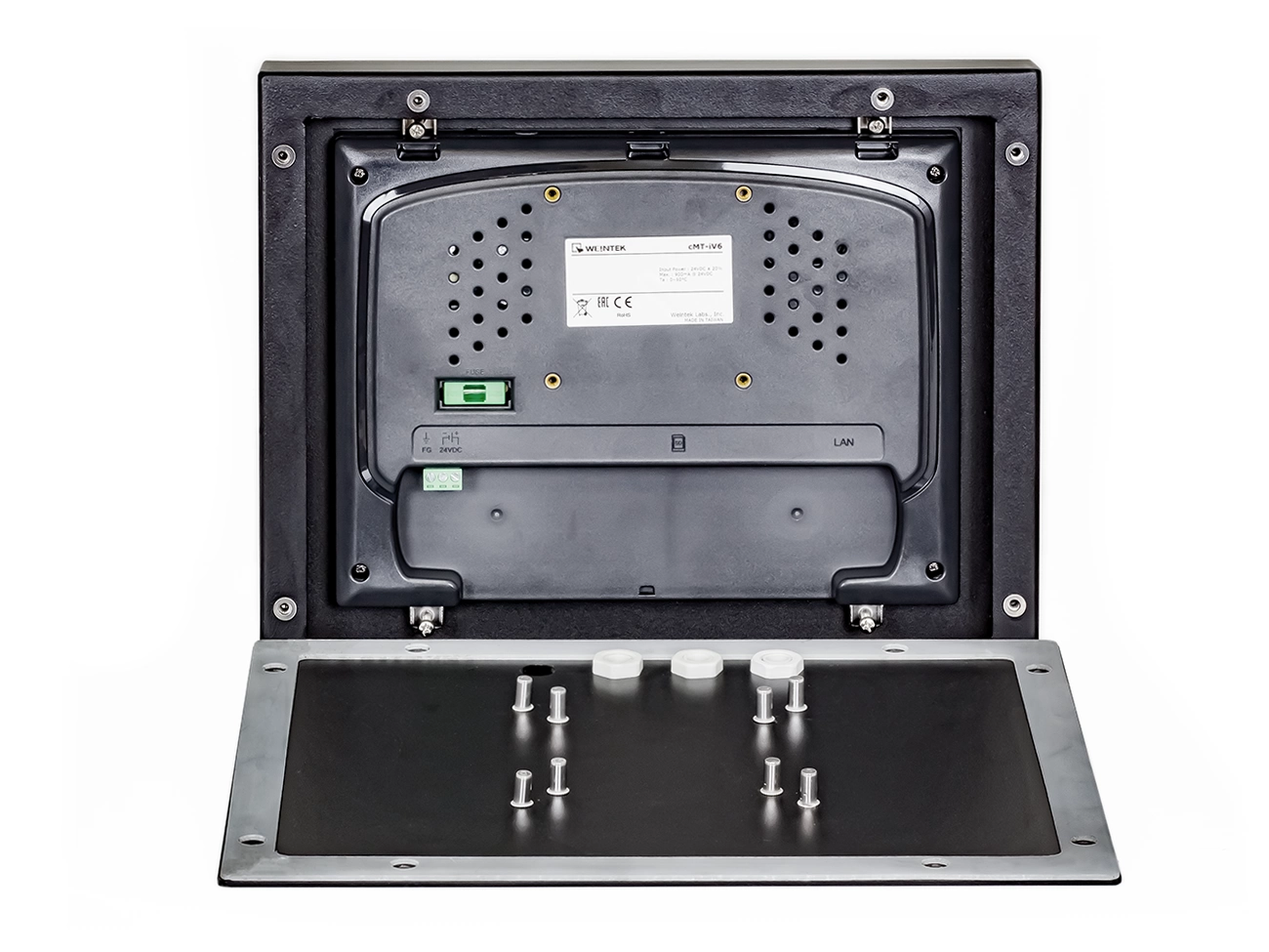

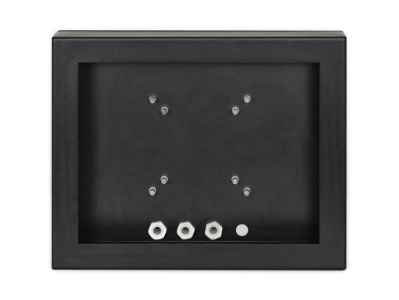

  • Степень защиты IP65 (пыль не может попасть в устройство, полная защита от контакта, защита от водяных струй с любого направления)
  • Материал: Окрашенный металл
    (есть в двух цветах - RAL 7035 и RAL 9005)
    Опционально окраска может быть осуществлена в любой цвет RAL.

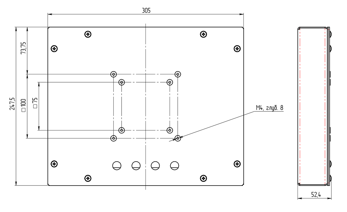

  • Габариты: 305 х 247,5 х 52,4 мм

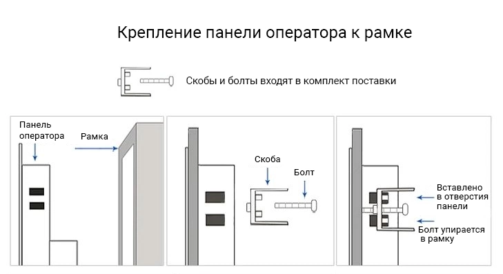

  • Крепление стандарта VESA75x75, и (или) 100x100.
Технические характеристики рамки Rusavtomatika HF-09-BOX

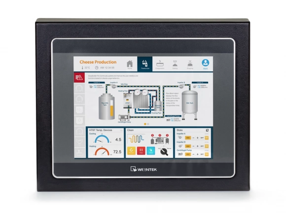

  • Корпус для установки панели оператора с экраном 9,7” на стойку, кронштейн, подвес или другой соединительный механизм, оснащённый креплением стандарта VESA75x75, и (или) 100x100.
  • Изготовлен из чёрного металла, окрашен по технологии порошковой окраски.

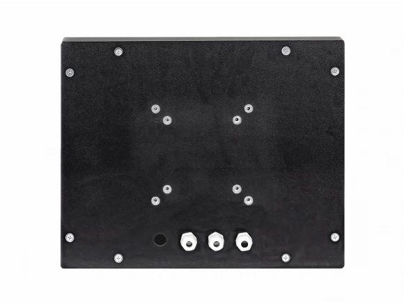

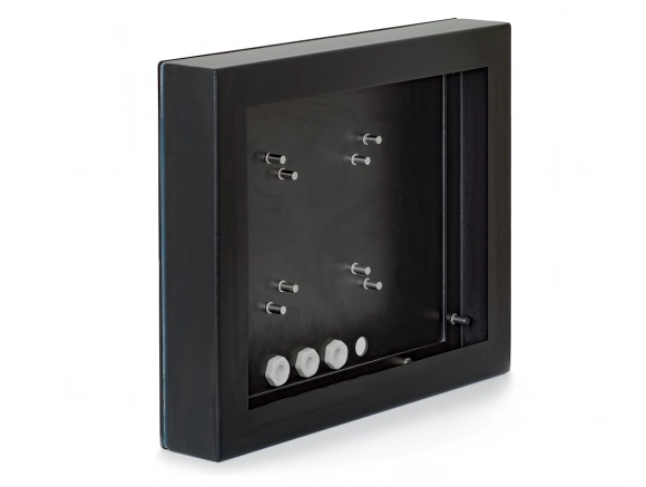

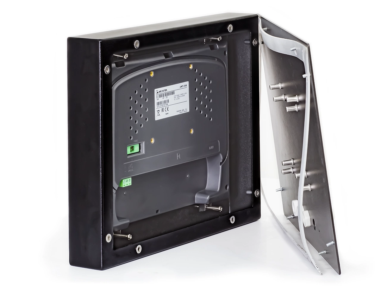

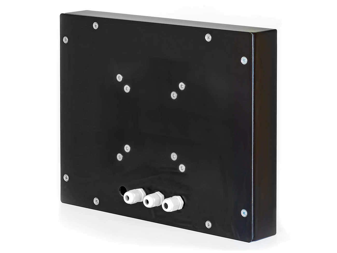

  • Настоящий корпус (его также можно назвать рамкой) оснащён крышкой, надёжно монтируемой к корпусу через прокладку. Используемый способ крепления позволяет достичь изоляции тыльной стороны панели от попадания пыли и влаги со всех сторон, что соответствует классу защиты IP65.

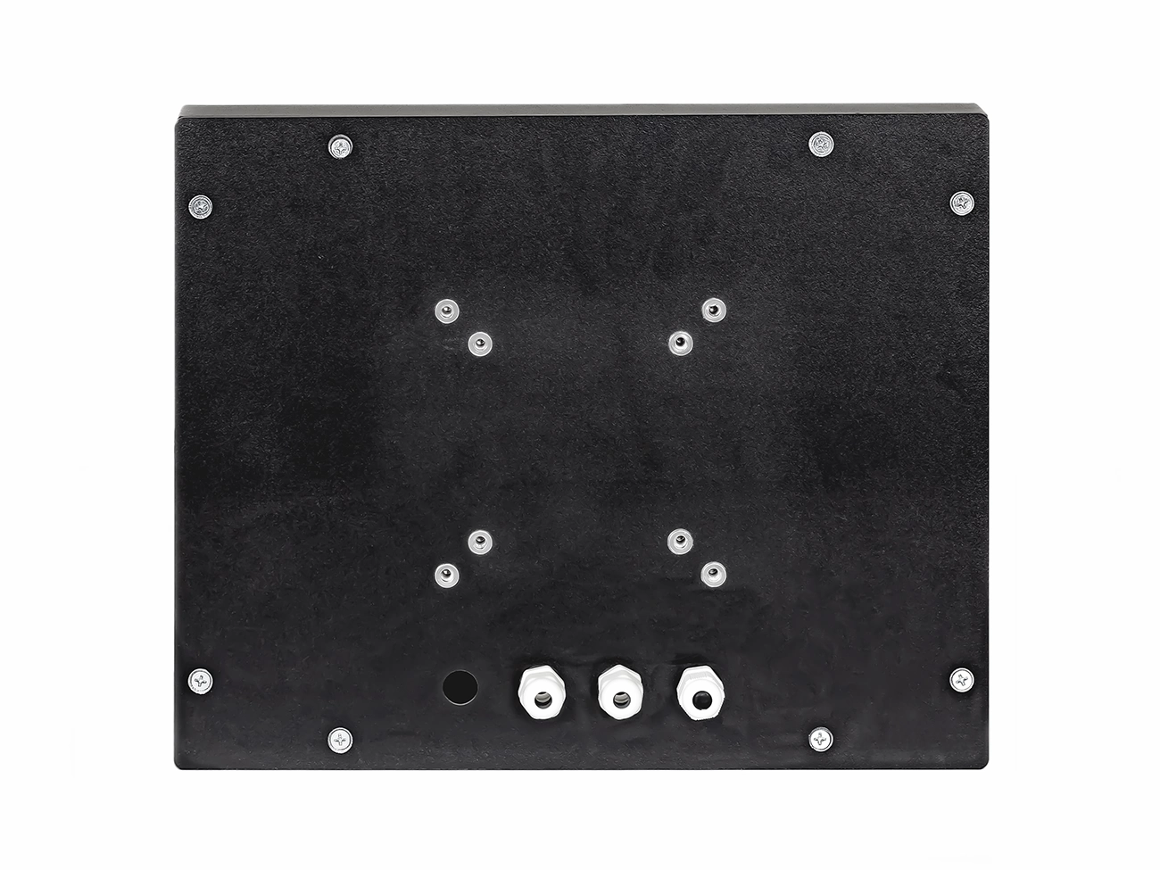

  • Подключение устанавливаемой в корпус панели оператора реализуется через соединительные кабели, которые также надёжно крепятся в корпусе благодаря герметичным кабельным вводам. Всего в корпусе имеется четыре отверстия для установки кабельных вводов. По запросу возможно уменьшение либо увеличение этого количества.
  • Применение такого типа корпуса позволяет расширить спектр возможных мест установки панелей оператора.
  • С использованием данного корпуса панели могут быть установлены на открытом воздухе, в пыльном помещении (например, цех деревообработки), во влажном помещении (например, теплице). При этом монтаж корпуса просто реализовать на широко распространённом универсальном креплении VESA.
  • В комплект поставки корпуса входят тыльная крышка, прокладка, кабельные вводы, винты для закрывания корпуса.
  • Корпуса изготавливаются под заказ. Окраска может быть осуществлена в любой цвет RAL по желанию заказчика.
  • Сроки изготовления и стоимость уточняйте у наших менеджеров.

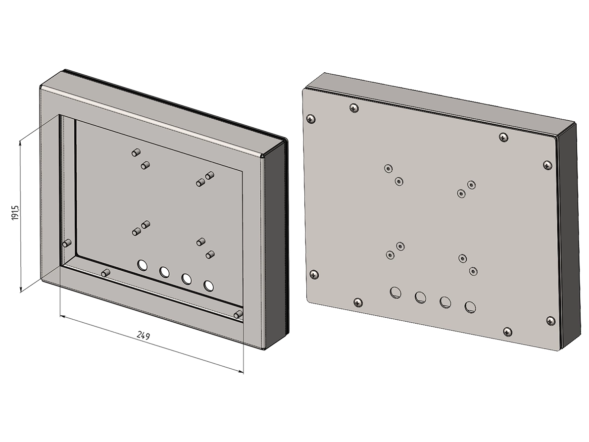

Габариты рамки Rusavtomatika HF-09-BOX
Габариты HF-09-BOX
