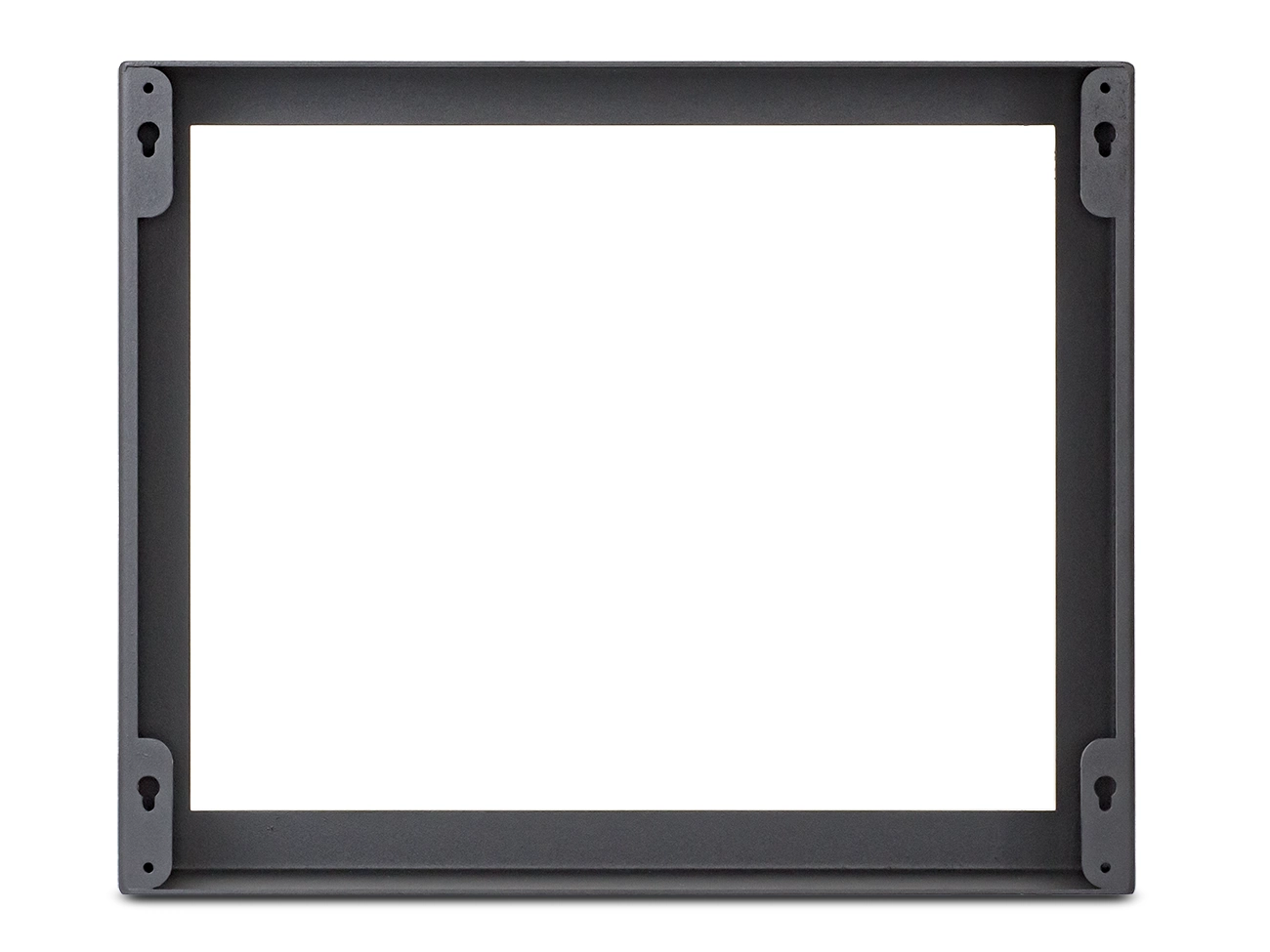

  • Габариты: 404х331х67 мм
Технические характеристики рамки Rusavtomatika HF-15

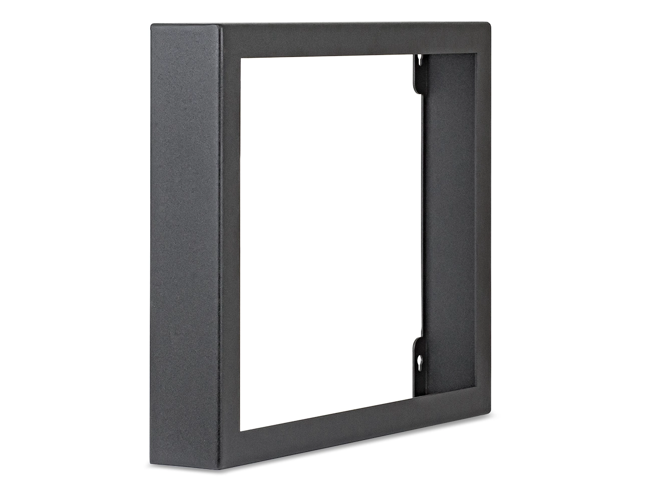

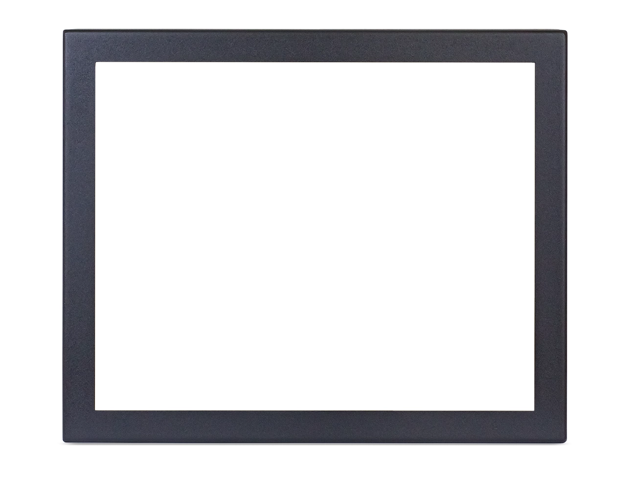

  • Крепежная рамка HF-15 для настенного монтажа панелей оператора или панельных компьютеров, отличается компактностью и невысокой стоимостью.
  • Изготовлен из чёрного металла, окрашен по технологии порошковой окраски.
  • Изделие может быть изготовлено как из «нержавейки», так из обычного металла, покрашенного в любой цвет по желанию клиента.

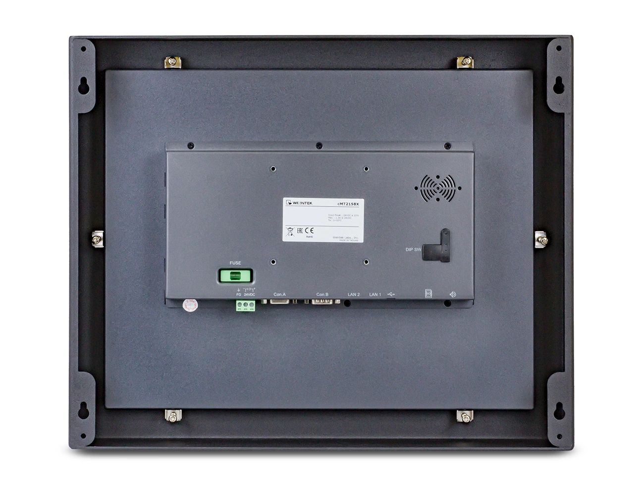

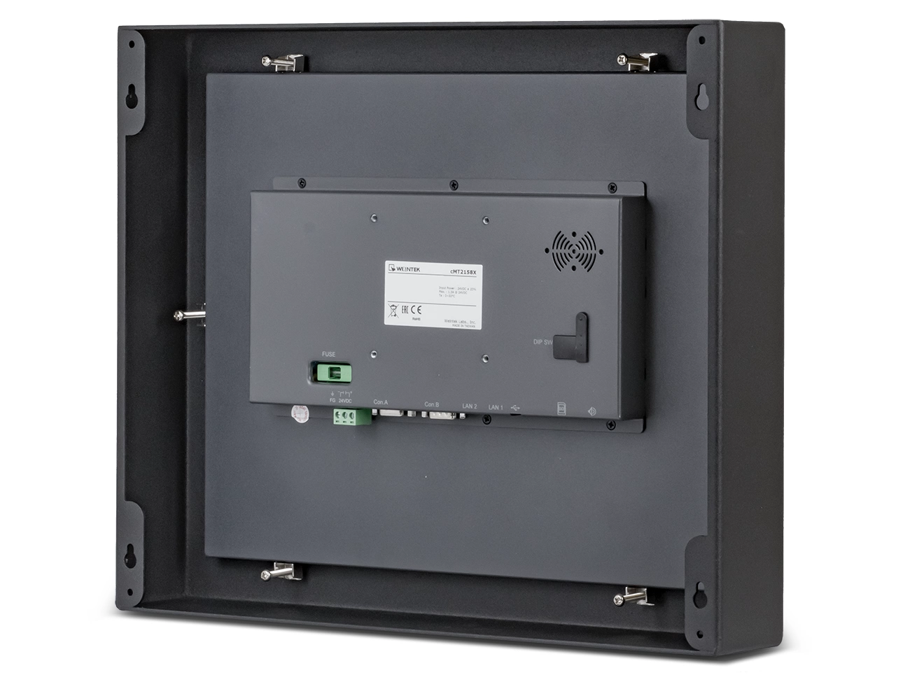

  • Рамка обладает навесной системой крепления: в ее конструкцию включены специальные подвесы (так называемые грушевидные пазы). С их помощью изделие, в которое помещается панель оператора, вешается на четыре вкрученных в стену самореза. Пазы подвесов выполнены таким образом, что рамка крепко фиксируется на стене.
  • Важно, что размеры рамки практически равны габаритам самой панели оператора или компьютера. При этом в нижней части рамки имеется место для всех коммуникационных разъемов и проводов. Закрепить изделие на стене может абсолютно любой безо всяких усилий, буквально одним простым движением.

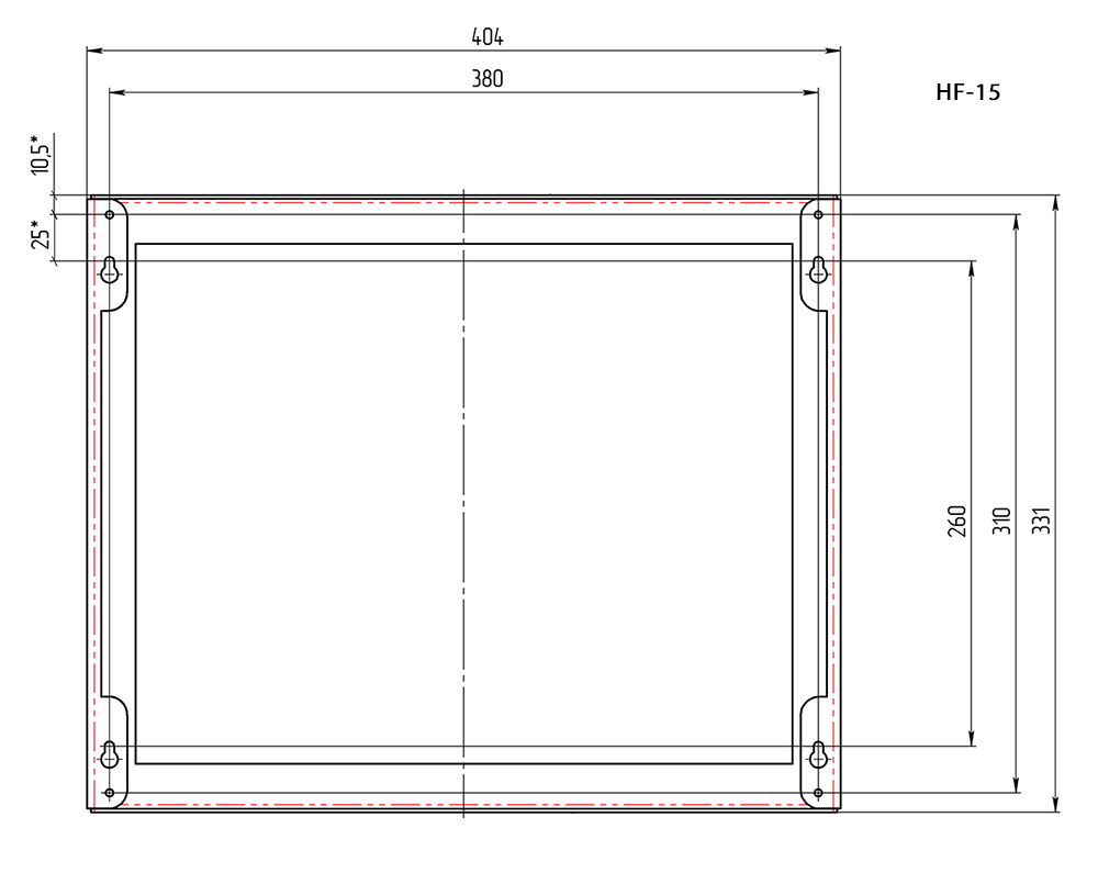

Габариты рамки Rusavtomatika HF-15
Габариты: 404 х 331 х 67 мм
Габариты HF-15
