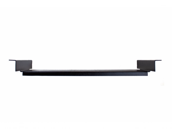

  • Имеет отверстия под крепления VESA-75 и VESA-100
  • Для серверной стойки 19"
  • Габариты: 482.6 х 265.9 х 55 мм
  • Материал: Окрашенный металл (есть в двух цветах - RAL 7035 и RAL 9005)

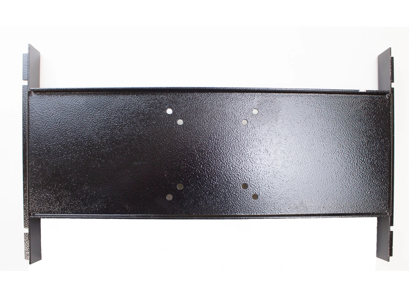

Крепление MP-19 используется для установки LCD монитора, панели оператора или панельного компьютера, имеющих крепление VESA и диагональ до 19", внутри 19" серверного шкафа или открытой стойки.
Материал и цвет
Листовая сталь 2,0 мм. Может быть покрашено в любой цвет по желанию клиента.
Крепление
Конструкция фиксируется в четырех точках к двум монтажным профилям на расстоянии 482,6 мм. Обеспечивает удобную сборку и надежную фиксацию монитора. Крепление с установленным монитором рекомендуется размещать непосредственно над полкой для клавиатуры и мыши.

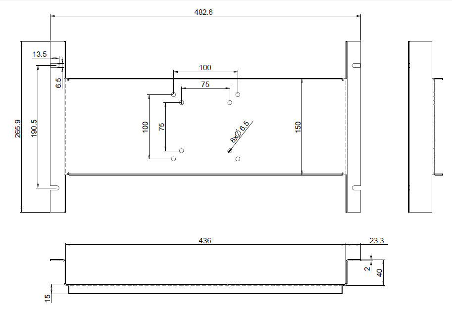

Габариты рамки Rusavtomatika MP-19
Габариты: 482.6х265.9х55 мм
Габариты MP-19
