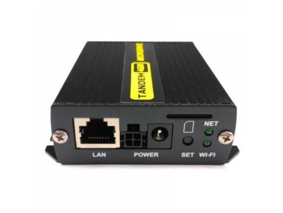

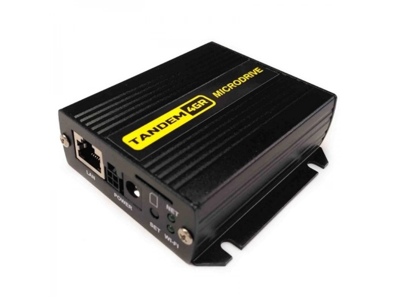

  • Для начала работы роутер не требует настроек. Достаточно вставить активную сим-карту любого оператора и сразу появляется Wi-Fi.
    Тип используемой сим-карты: Mini-SIM (25x15x0,76 мм).
  • Поддерживает LTE/HSUPA+/HSDPA/UMTS/EDGE/GPRS, предназначен для обеспечения доступа в глобальную сеть интернет через мобильные сети 4G/3G.
  • Технология RX Diversity (разнесенный прием) повышает надежность и скорость беспроводного соединения в сложных условиях, так как прием идет срaзу на 2 антенны.

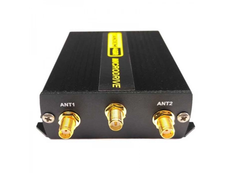

  • Усиленное крепление SMA разъемов, позволяет подключать массивные кабельные сборки без использования переходников.
  • Компактный алюминиевый корпус хорошо экранирует от внешних электромагнитных помех и обеспечивает удобный монтаж.
  • Роутер может получать питание 3-мя способами: штырьковый разъем, кабель Micro-Fit, по Ethernet кабелю.

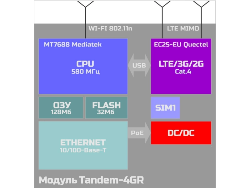

Высокая скорость подключения. Встроенный 4G/3G/2G модем - 150 Мбит/с DL и 50 Мбит/с UL с технологией RX Diversity
Доступ в интернет через интерфейсы Wi-Fi и Ethernet
Поддержка постоянного соединения с сетью
Администрирование через WEB-интерфейс
Проста в установке и настройке. Поддержка SIM-карт любых операторов, автоматическое определение параметров APN
Питание от внешнего источника или PoE
Прочный и компактный корпус из алюминия обеспечивает отличную электромагнитную совместимость

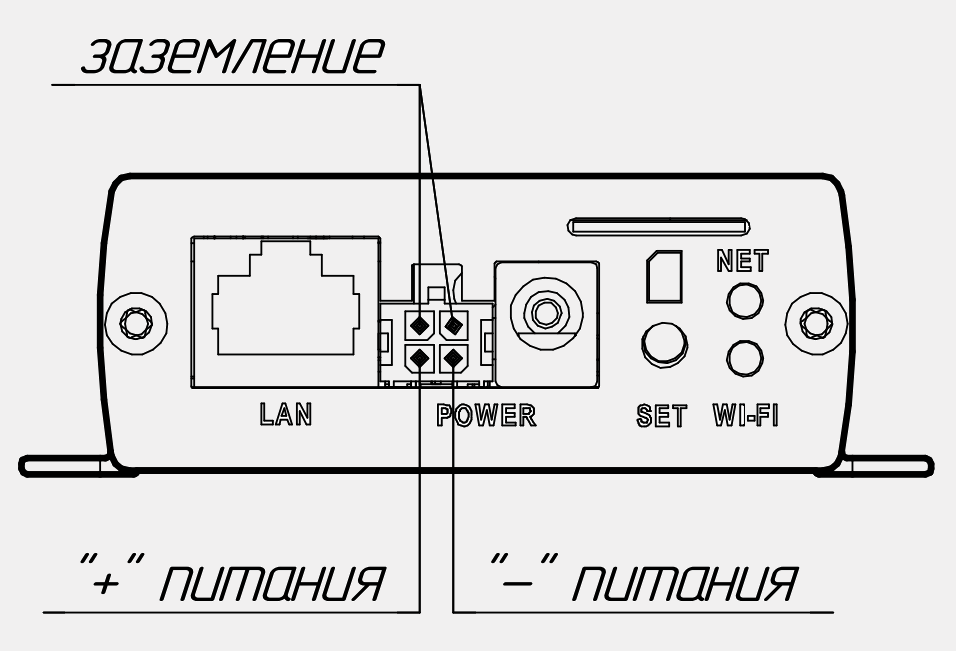

Распиновка разъема питания Micro-FIT

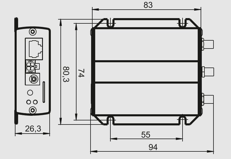

Габариты MD TANDEM-4GR
Габариты: 94 x 80,3 x 26,3 мм
Габариты TANDEM-4GR
