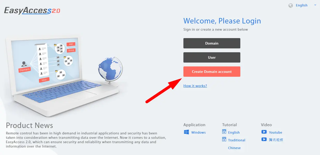

Создание аккаунта (Домена)
  1. Система управления доменами находится по адресу: account.ihmi.net
    Зайдите на сайт, нажмите кнопку [Create Domain account] и переходите к заполнению формы вашими данными
  2. Если вы все заполнили верно, то вам на почту придет письмо со ссылкой на подтверждение. Найдите это письмо и подтвердите регистрацию переходом по ссылке.
    Теперь можно авторизоваться в системе управления доменом. Для этого на главной странице account.ihmi.net/ нажмите кнопку [Domain]

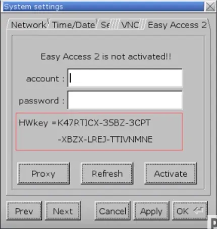

    Введите Hardware key (аппаратный ключ) и подтвердите их кнопкой [Free Trial].
    HWkey (Hardware key - аппаратный ключ) вы можете узнать, зайдя в вашей панели на страницу системных настроек [System Settings] на вкладке [EasyAccess 2]

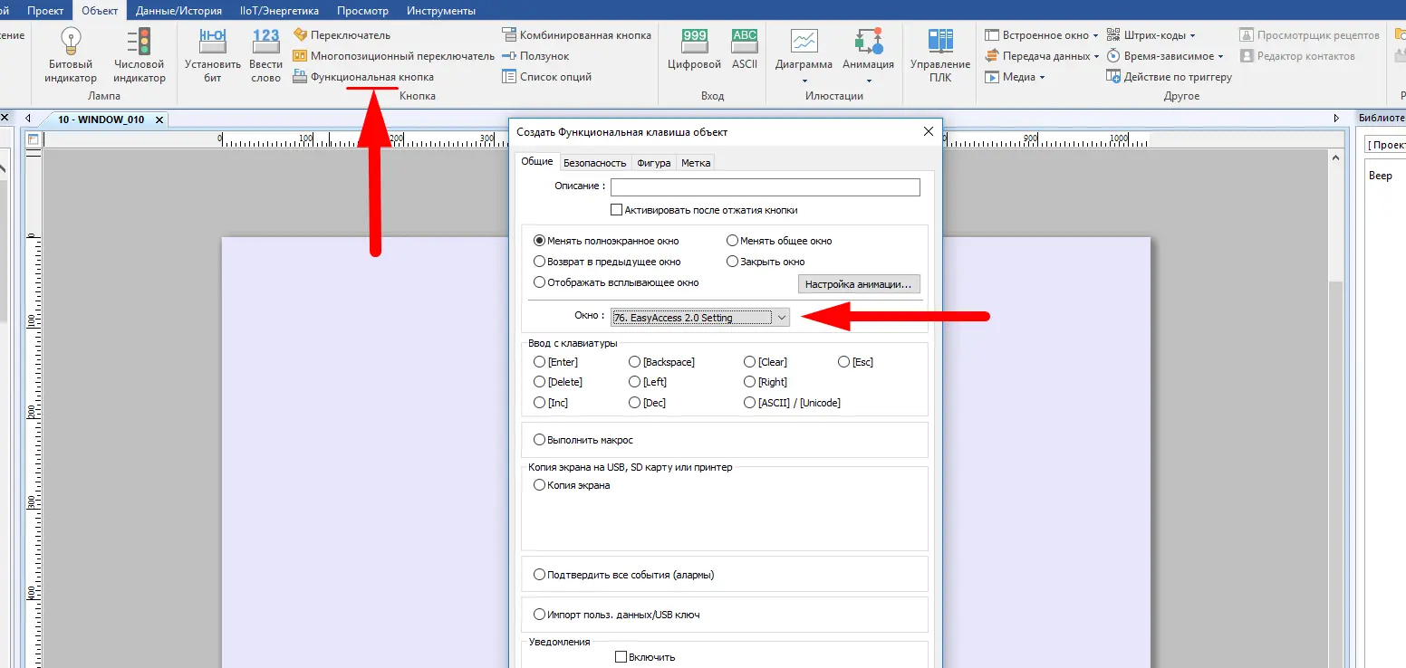

  2. С помощью программы EasyBuilderPro нужно создать и загрузить в панель проект, позволяющий открывать на панели страницу с настройками EasyAccess 2.0. Создайте в EasyBuilderPro новый проект.
  3. В системных настройках проверьте расположение сервера EasyAccess2.0. Должен быть выбран "Глобальный"
  4. Добавьте функциональную кнопку, которая открывает окно №76 EasyAccess 2.0 Settings. Загрузите проект в панель.
  5. Теперь в новом проекте вашей панели есть кнопка, при нажатии которой, откроется окно с настройками EasyAccess 2.0. Подключите вашу панель к интернету и откройте окно EasyAccess 2.0. После нажатия кнопки [Start] в полях [Session ID] и [Password] появятся значения, которые вам будут нужны в следующем шаге.

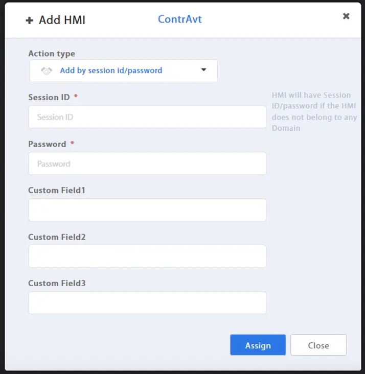

  6. В своем домене на сайте account.ihmi.net, на вкладке "Devices" - "HMI List" нажмите кнопку [+ Add HMI]
  7. Выберите тип активации: [Add by session Id/password]. Введите Session ID и [Password], полученные на предыдушем шаге. Подтвердите кнопкой [Assign]. Вы добавили панель оператора в домен. Теперь нужно создать пользователя и открыть ему доступ к панели.

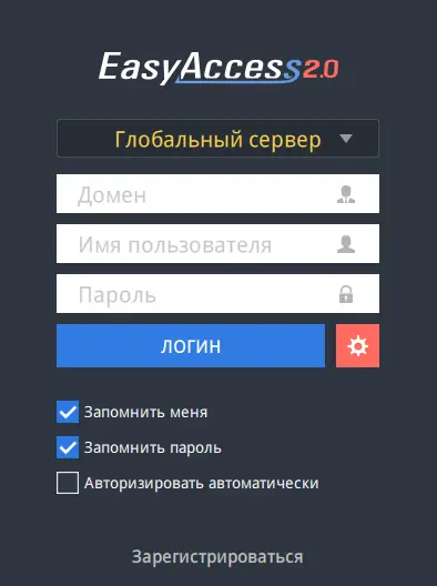

Авторизация
Заполните имя Домена, Имя пользователя Домена, пароль.

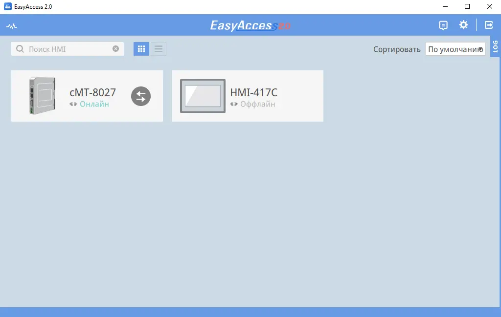

Главный экран
После того, как вы зайдете в систему, вы окажетесь на главном экране. Тут отображаются все панели оператора доступные пользователю. Также отображаются статусы панелей. Вы можете подключаться к неограниченному количеству панелей. Однако после того, как вы подключились к панели, то эта панель получает статус “Занято”. К такой панели больше никто не сможет подключиться, до тех пор, пока вы не будет разорвано текущее соединение.
Функции иконок на главном экране:
Иконка Функция
Трафик домена
Поиск панели оператора
Вид: плитка/список
Настройки
Выход из текущего пользователя
Журналы подключений
Состояния панели оператора и настройка доступа
Панель оператора может находиться в одном из состояний: Офлайн, Онлайн, Соединено, Занято.
Офлайн Онлайн
Соедино Занято
