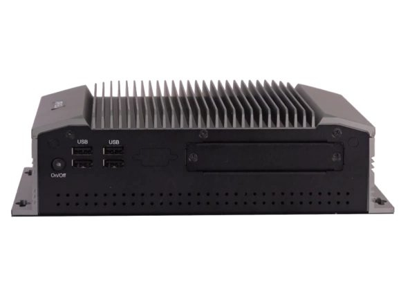

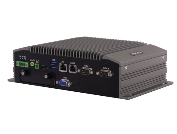

Технические характеристики встраиваемого компьютера APLEX ACS-2320
Процессор Intel 4th Core i3-4010U/i5-4310U Onboard
Частота, МГц 1,70 GHz/2.00 GHz
Макс. разрешение 1920x1200
Чипсет SoC
Объем ОЗУ, Мб 4000
Тип ОЗУ DDR3L 1600MHz SDRAM
Жесткий диск, Гб 320ГБ 1 x 2.5” SATA3 HDD (легкодоступный отсек для накопителя)
Тип накопителя HDD
Интерфейс накопителя SATA3
USB хост 2 x USB 3.0 type A, 4 x USB 2.0 type A
Ethernet 2 x GbE LAN RJ-45
Последовательный интерфейс COM1: 1xRS-232/422/485 DB-9, Default RS-232; COM2:1xRS-232 DB-9
VGA порт 1
PCI 1 x Mini PCIe slot full size
Линейный аудио выход 3.5 jack
HDMI 1 x VGA, 1 x HDMI
Материал корпуса Алюминиевый радиатор, металлический корпус
Степень защиты лицевой панели IP30
Габариты (Д*Ш*В), мм 247x149x68
Вес (нетто), кг 2.5
Крепление на стену на стену
Операционная система Windows 7 Pro for Embedded, Windows Embedded Standard 7, Windows Embedded 8.1 Industry Pro, Windows Embedded 8 Standard, Windows 10 IOT 201
Рабочая температура, ℃ -20~60 °C
Температура хранения, ℃ -30~70 °C
Потребляемый ток MAX: 24W
Напряжение питания 9-36V DC
Относительная влажность, % (без конденсации) 10~90% @ 40°C (без конденсата)
Сертификаты CE / FCC Class A

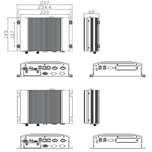

Габариты встраиваемого компьютера APLEX ACS-2320
Габариты: 247x149x68 мм
Габариты ACS-2320
