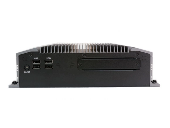

Процессор | Intel 6th Core i3/i5/i7 CPU Onboard |
Частота, МГц | 1,70 GHz/2.00 GHz |
Макс. разрешение | 1920x1200 |
Чипсет | SoC |
Объем ОЗУ, Мб | 4 |
Тип ОЗУ | DDR3L 1600MHz SDRAM |
Жесткий диск, Гб | 320 ГБ 1 x 2.5” SATA3 HDD (легкодоступный отсек для накопителя) |
Тип накопителя | HDD |

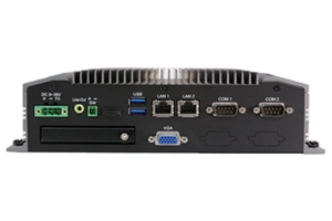

USB хост | 2 x USB 3.0 type A, 4 x USB 2.0 type A |
Ethernet | 2 x GbE LAN RJ-45 |
Последовательный интерфейс | 1 x RS-232/422/485 DB-9, Default RS-232, COM11 x RS-232 DB-9, COM2 |
VGA порт | 1 |
PCI | 1 x Mini PCIe slot full size |
Линейный аудио выход | 3.5 jack |
HDMI | 1 x VGA, 1 x HDMI |
Материал корпуса | Алюминиевый радиатор, металлический корпус |
Степень защиты лицевой панели | IP30 |

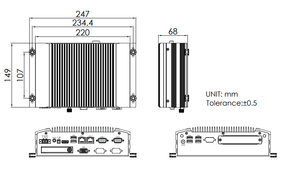

Габариты (Д*Ш*В), мм | 247x149x68 |
Вес (нетто), кг | 2.5 |
Крепление на стену | на стену |
Операционная система | Windows 7 Pro for Embedded, Windows Embedded Standard 7, Windows Embedded 8.1 Industry Pro, Windows Embedded 8 Standard, Windows 10 IOT 201 |
Рабочая температура, ℃ | -20~60 °C |
Температура хранения, ℃ | -30~70 °C |
Потребляемый ток | MAX: 24W |
Напряжение питания | 9-36V DC |
Относительная влажность, % (без конденсации) | 10~90% @ 40°C (без конденсата) |
