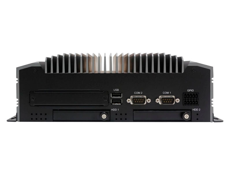

Жесткий диск, Гб 2 x 2.5, поддержка RAID 0,1
Тип накопителя HDD
Место под жесткие диски 2
Интерфейс накопителя SATA3

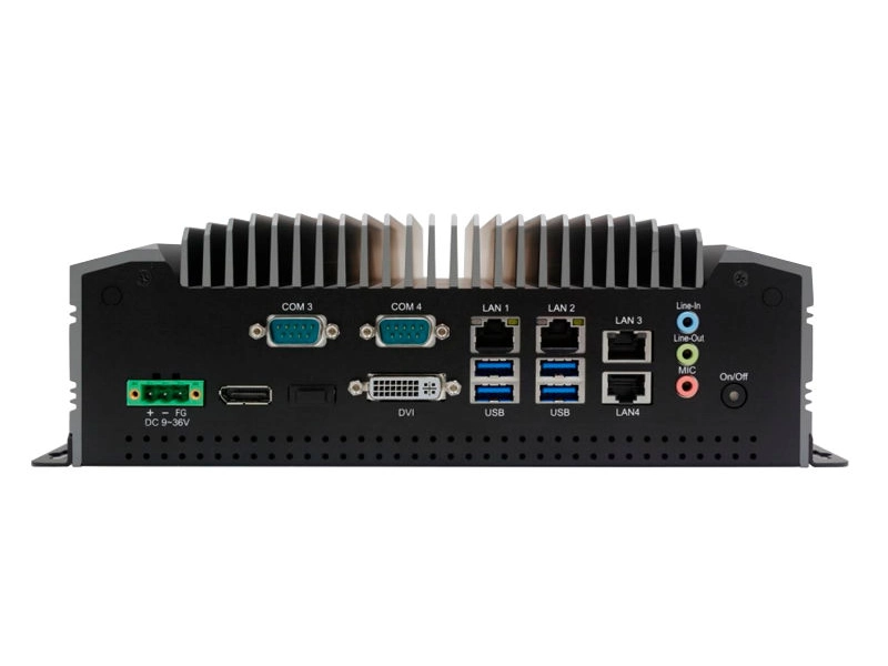

USB хост 4 x USB 3.0 type A, 2 x USB 2.0 type A
Ethernet 4 x GbE LAN RJ-45
Последовательный интерфейс 2 x RS-232/422/485 DB-9, COM1/COM2, default RS-232
2 x RS-232 DB-9, COM3/COM4
PCI 3 x Mini PCIe slot full size (один слот объединен с mSATA)
VGA порт 1
HDMI 1xDisplay port, 1xDVI-I, 1xHDMI
Аудио 1 x Line-in, 1 x Line-out, 1 x Mic ( 3.5 jack )

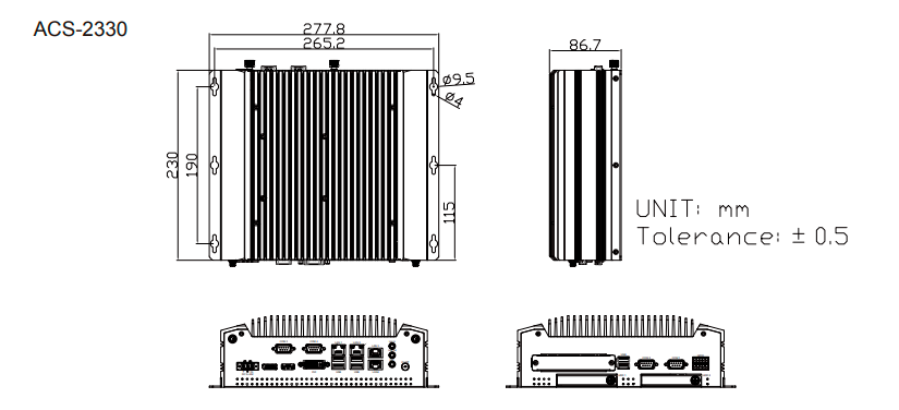

Габариты встраиваемого компьютера APLEX ACS-2330
Габариты: 277.8 x 230 x 86.7 мм
Габариты ACS-2330
