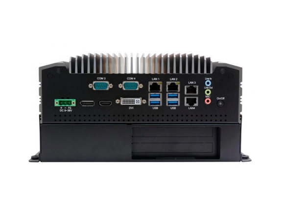

ACS-2332
APLEX       Серия: ACS
  • Процессор: Intel 6th/7th Gen. Skylake/Kaby Lake CoreTM i7/i5/i3 CPU
  • RAM: 2 x SO-DIMM, расширяется до 32GB
  • Жесткий диск: Легкодоступный отсек для накопителя
  • Разрешение: Поддержка 4K UHD
  • Mini PCIe: 3 slot full size
  • PCIe: 2 slot
Технические характеристики встраиваемого компьютера APLEX ACS-2332
Процессор Intel 6th/7th Gen. Skylake/Kaby Lake CoreTM i7/i5/i3 CPU с поддержкой 35W TDP
Частота, МГц 1,70 GHz/2.00 GHz
Макс. разрешение 4K UHD
Чипсет Intel H170 Chipset
Максимально возможный объем ОЗУ, Мб 32
Тип ОЗУ 2 x 260-pin SO-DIMM slot расширяется до 32GB DDR4 1866/2133 MHz
Жесткий диск, Гб 2 x 2.5, поддержка RAID 0,1
Тип накопителя HDD
Место под жесткие диски 2
Интерфейс накопителя SATA3
USB хост 4 x USB 3.0 type A, 2 x USB 2.0 type A
Ethernet 4 x GbE LAN RJ-45
Последовательный интерфейс 2 x RS-232/422/485 DB-9, COM1/COM2, default RS-232
2 x RS-232 DB-9, COM3/COM4
VGA порт 1
PCI 3 x Mini PCIe slot full size (один слот объединен с mSATA), 2 x PCIe x1 slo
HDMI 1 x Display port, 1 x DVI-I, 1 x HDMI
Аудио 1 x Line-in, 1 x Line-out, 1 x Mic ( 3.5 jack )
Разъем питания 3х контактный с фиксацией, кнопка включения с подсветкой
Материал корпуса Алюминиевый радиатор, металлический корпус
Габариты (Д*Ш*В), мм 280 x 230 x 134.6
Вес (нетто), кг 5.5
Крепление на стену на стену / DIN-рейка (опционально)
Операционная система Windows Embedded 8.1 Industry Pro, Windows Embedded 8 Standard, Windows 10 IOT 2016
Рабочая температура, ℃ 0~50 °C / -20~60°C
Температура хранения, ℃ -30~70 °C
Потребляемый ток MAX: 60.4W
Напряжение питания 9-36V DC
Относительная влажность, % (без конденсации) 10%~90%@ 40°C (без конденсата)
Сертификаты CE / FCC Class A

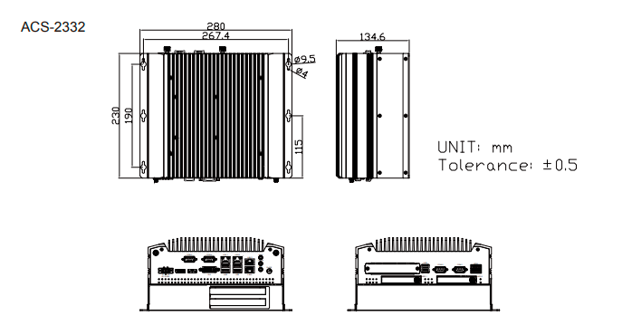

Габариты встраиваемого компьютера APLEX ACS-2332
Габариты: 280 x 230 x 134.6 мм
Габариты ACS-2332
