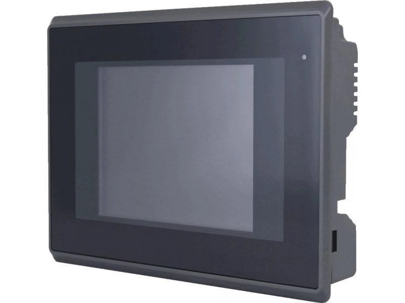

ADP-1050A 5.6" промышленный монитор APLEX
1 USD = 86.5669 РУБ
ADP-1050A
APLEX       Серия: ADP
  • Экран 5.6" TFT LCD
  • Сенсор резистивный (опционно емкостный)
  • Пластиковый корпус
  • Напряжение питания от 9 до 36В DC

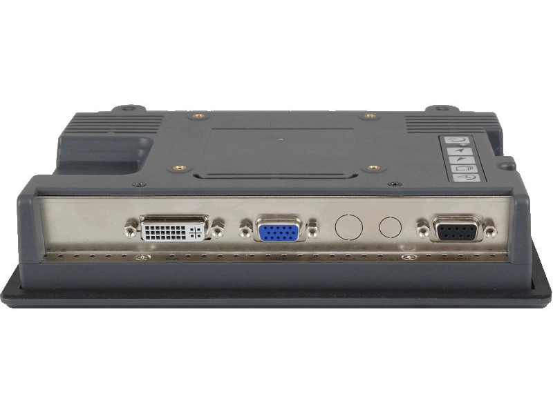

VGA порт есть
DVI порт есть

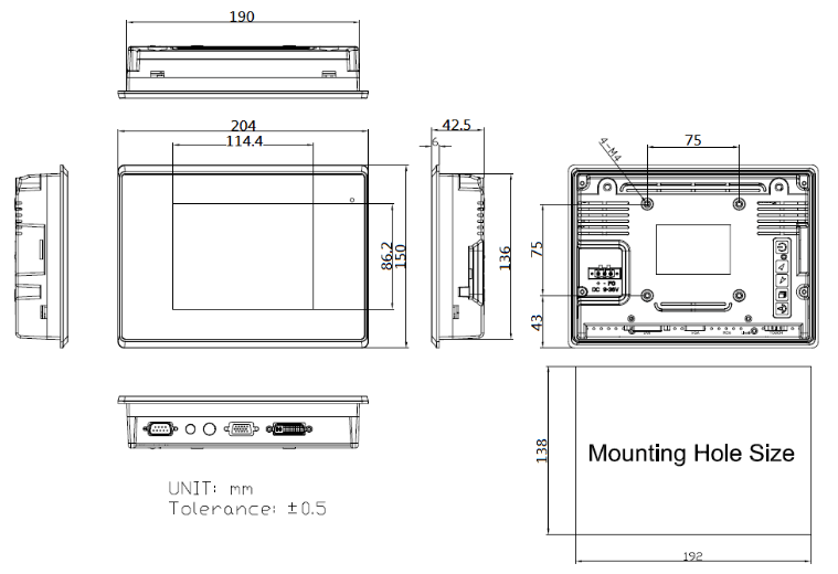

Габариты промышленного монитора APLEX ADP-1050A
Габариты: 204x150x42.5 мм
Габариты ADP-1050A
