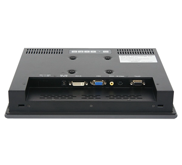

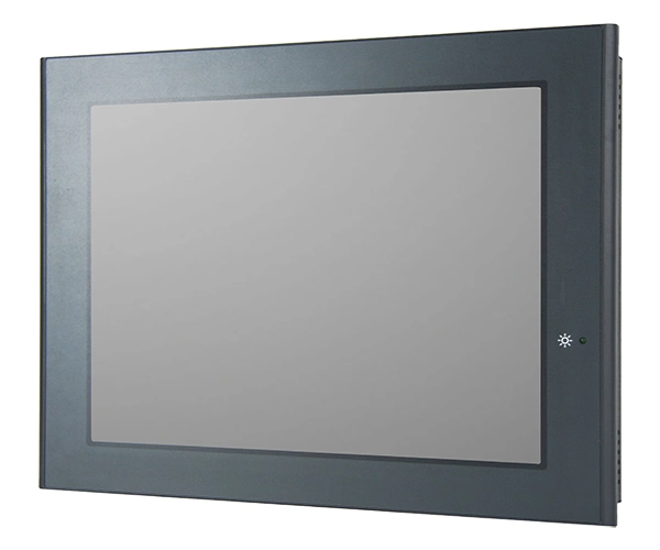

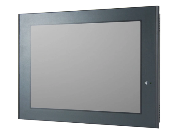

  • Экран 12.1" TFT LCD
  • Сенсор резистивный (опционно емкостный)
  • Стальной корпус, литая алюминиевая лицевая панель
  • Пластиковый корпус
  • Напряжение питания от 9 до 36В DC
Технические характеристики промышленного монитора APLEX ADP-1122A
Диагональ экрана 12.1 ″
Разрешение 1024x768
Цветность 262K
Угол обзора 150°(H), 140°(V)

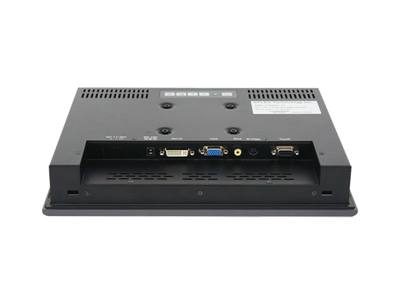

VGA порт есть
DVI порт есть
Материал корпуса Литая алюминиевая лицевая панель, металлический корпус
Посадочное отверстие, мм 303x229
Вес (нетто), кг 2.5
Настенное крепление VESA 100 VESA 75x75

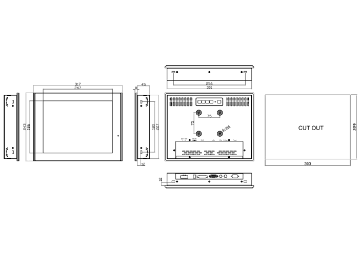

Габариты промышленного монитора APLEX ADP-1122A
Габариты: 317x243x53 мм
Посадочное отверстие: 303x229 мм
Габариты ADP-1122A
