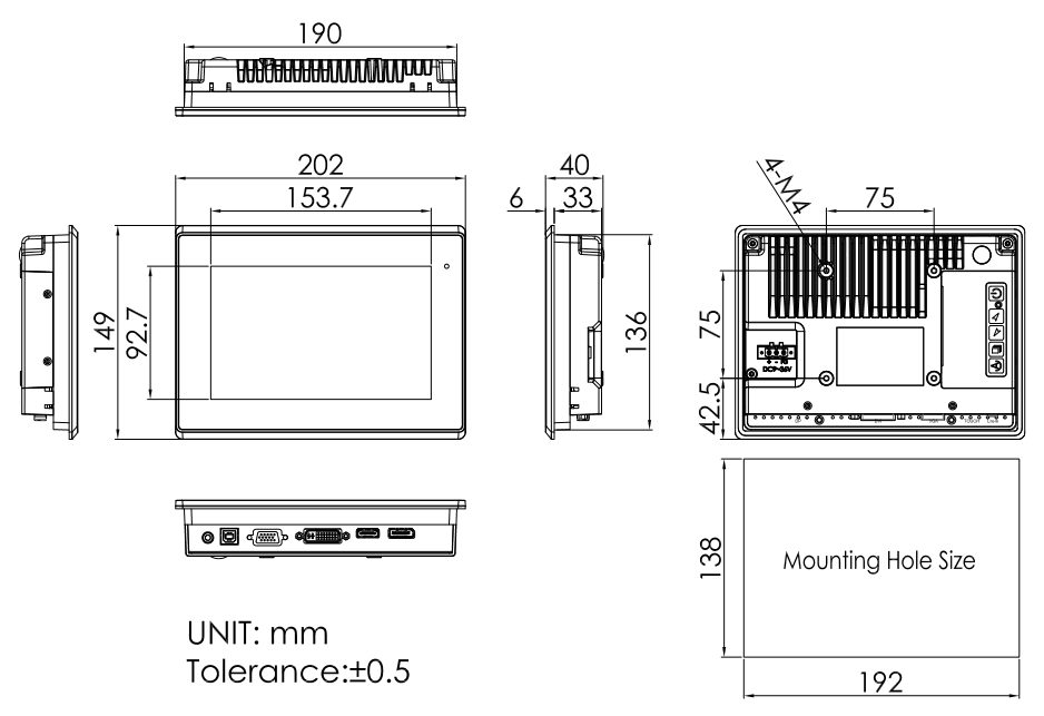

Габариты промышленного монитора APLEX ARCDIS-107AR
Габариты: 202 x 149 x 40 мм
Габариты ARCDIS-107AR
