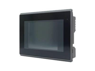

ARMPAC-505
APLEX       Серия: ARMPAC_WCE
  • 5.6″ безвентиляторный панельный компьютер с процессором TI-AM3354, ARM Cortex A8 1 ГГц
  • Дисплей с разрешением 640x480 и резистивным сенсором

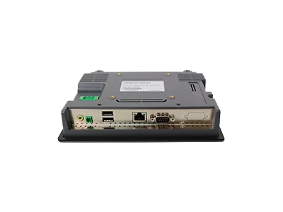

Ethernet 1 x LAN
PCI 1 x mini-PCIe
Слот sim-карты 1 x SIM слот

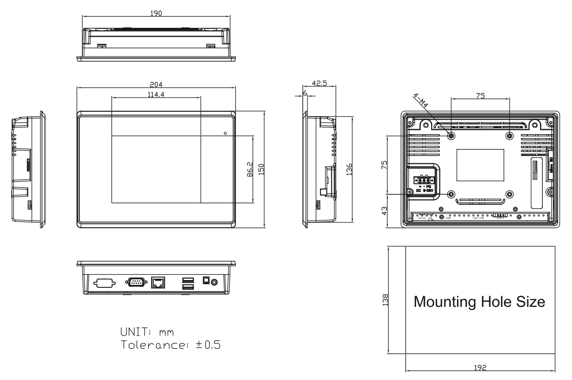

Габариты панельного компьютера APLEX ARMPAC-505
Габариты: 204x150x42.5 мм
Габариты ARMPAC-505
