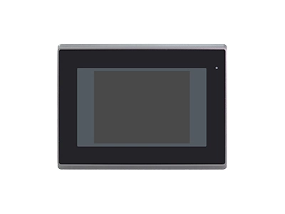

ARMPAC-505P
APLEX       Серия: ARMPAC_WCE
  • 5.6″ безвентиляторный панельный компьютер с процессором TI-AM3354, ARM Cortex A8 1 ГГц
  • Дисплей с разрешением 640x480 и емкостным сенсором
Технические характеристики панельного компьютера APLEX ARMPAC-505P
Диагональ экрана 5.6 ″
Разрешение 640x480
Контрастность 500:1
Цветность 262K
Угол обзора 140°(H), 120°(V)
Тип сенсора ёмкостный
Контроллер сенсора RS-232
Тип накопителя nand flash
Слот SD карты micro-SD
Ethernet 1 x LAN
PCI 1 x mini-PCIe
Слот sim-карты 1 x SIM слот
Установлена OC Windows CE 7.0
Напряжение питания 9~36 VDC
Потребляемая мощность, Вт 14

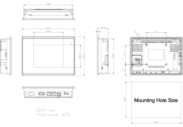

Габариты панельного компьютера APLEX ARMPAC-505P
Габариты: 204x150x42.5 мм
Габариты ARMPAC-505P

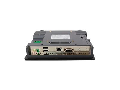

Схема соединения APLEX ARMPAC-505P
1DCDRX+
2RXDRX-
3TXDTX-DATA-(B)
4DTRTX+DATA+(A)
5GNDGNDGND
6DSR
7RTS
8CTS
9RI/5V/12V(выбор-JP1)
COM2 RS-232, RS-422, RS-485
1DCDRX+
2RXDRX-
3TXDTX-DATA-(B)
4DTRTX+DATA+(A)
5GNDGNDGND
6DSR
7RTS
8CTS
