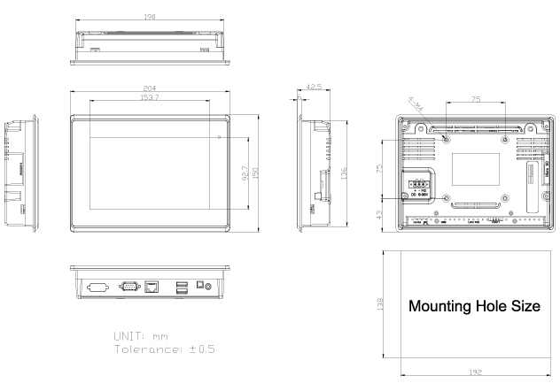

Габариты панельного компьютера APLEX ARMPAC-507
Габариты: 204x150x42.5 мм
Габариты ARMPAC-507
