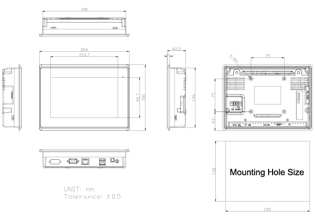

Габариты панельного компьютера APLEX ARMPAC-507P
Габариты: 204x150x42.5 мм
Габариты ARMPAC-507P

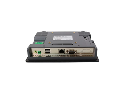

Схема соединения APLEX ARMPAC-507P
1DCDRX+
2RXDRX-
3TXDTX-DATA-(B)
4DTRTX+DATA+(A)
5GNDGNDGND
6DSR
7RTS
8CTS
9RI/5V/12V(выбор-JP1)
COM2 RS-232, RS-422, RS-485
1DCDRX+
2RXDRX-
3TXDTX-DATA-(B)
4DTRTX+DATA+(A)
5GNDGNDGND
6DSR
7RTS
8CTS
