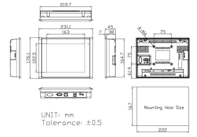

Габариты панельного компьютера APLEX ARMPAC-508
Габариты: 231.1x176.1x45 мм
Посадочное отверстие: 222x176 мм
Габариты ARMPAC-508

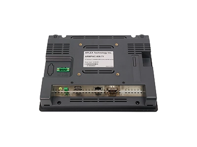

Схема соединения APLEX ARMPAC-508
1DCDRX+
2RXDRX-
3TXDTX-DATA-(B)
4DTRTX+DATA+(A)
5GNDGNDGND
6DSR
7RTS
8CTS
9RI/5V/12V(выбор-JP1)
COM2 RS-232, RS-422, RS-485
1DCDRX+
2RXDRX-
3TXDTX-DATA-(B)
4DTRTX+DATA+(A)
5GNDGNDGND
6DSR
7RTS
8CTS
