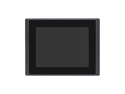

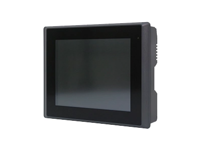

ARMPAC-508P - панельный компьютер 8" APLEX с Windows CE
ARMPAC-508P
APLEX       Серия: ARMPAC_WCE
  • 8.0″ безвентиляторный панельный компьютер с процессором TI-AM3354, ARM Cortex A8 1 ГГц
  • Дисплей с разрешением 800x600 и емкостным сенсором
Технические характеристики панельного компьютера APLEX ARMPAC-508P
Диагональ экрана 8.0 ″
Разрешение 800x600
Контрастность 500:1
Цветность 262K
Угол обзора 140°(H), 135°(V)
Тип сенсора емкостный
Контроллер сенсора RS-232
Тип накопителя nand flash
Слот SD карты micro-SD
Ethernet 1 x LAN
PCI 1 x mini-PCIe
Слот sim-карты 1 x SIM слот
Установлена OC Windows CE 7.0
Напряжение питания 9~36 VDC
Потребляемая мощность, Вт 14
Габариты панельного компьютера APLEX ARMPAC-508P
Габариты: 231.1x176.1x45 мм
Посадочное отверстие: 222x176 мм

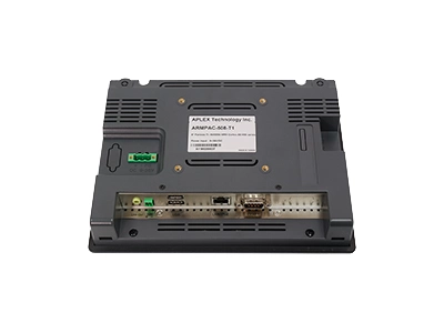

Схема соединения APLEX ARMPAC-508P
1DCDRX+
2RXDRX-
3TXDTX-DATA-(B)
4DTRTX+DATA+(A)
5GNDGNDGND
6DSR
7RTS
8CTS
9RI/5V/12V(выбор-JP1)
COM2 RS-232, RS-422, RS-485
1DCDRX+
2RXDRX-
3TXDTX-DATA-(B)
4DTRTX+DATA+(A)
5GNDGNDGND
6DSR
7RTS
8CTS
