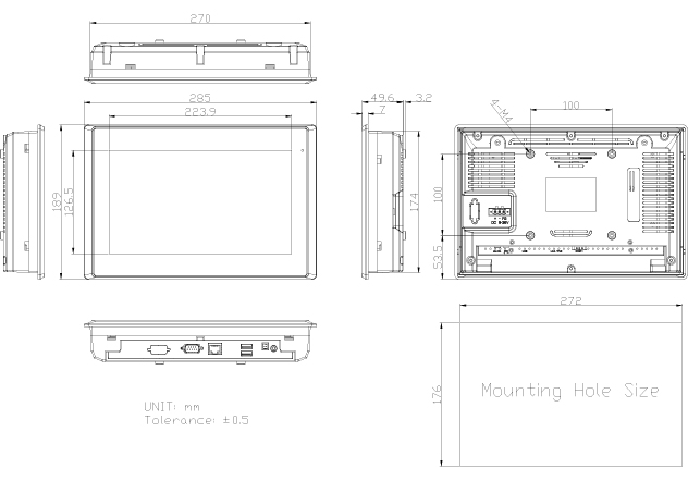

Габариты панельного компьютера APLEX ARMPAC-510
Габариты: 285x189x49.6 мм
Посадочное отверстие: 272x176 мм
Габариты ARMPAC-510
