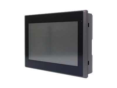

ARMPAC-510P - панельный компьютер 10.1" APLEX с Windows CE
ARMPAC-510P
APLEX       Серия: ARMPAC_WCE
  • 10.1″ безвентиляторный панельный компьютер с процессором TI-AM3354, ARM Cortex A8 1 ГГц
  • Дисплей с разрешением 1024x600 и емкостным сенсором
Технические характеристики панельного компьютера APLEX ARMPAC-510P
Диагональ экрана 10.1 ″
Разрешение 1024x600
Яркость, кд/м2 250
Контрастность 500:1
Цветность 262K
Угол обзора 140°(H), 120°(V)
Тип сенсора емкостный
Контроллер сенсора RS-232
Тип накопителя nand flash
Слот SD карты micro-SD

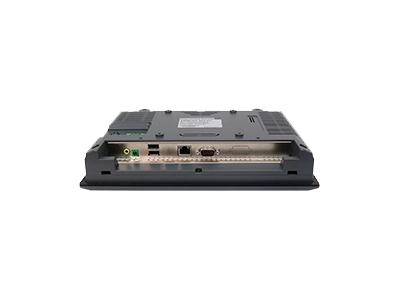

Ethernet 1 x LAN
PCI 1 x mini-PCIe
Слот sim-карты 1 x SIM слот
Установлена OC Windows CE 7.0
Напряжение питания 9~36 VDC
Потребляемая мощность, Вт 14

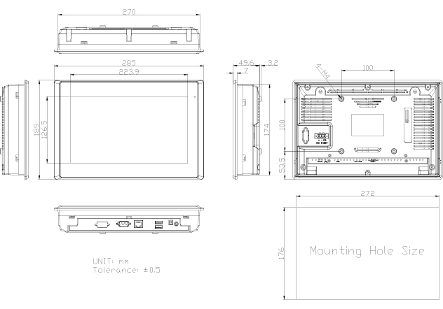

Габариты панельного компьютера APLEX ARMPAC-510P
Габариты: 285x189x49.6 мм
Посадочное отверстие: 272x176 мм
Габариты ARMPAC-510P
