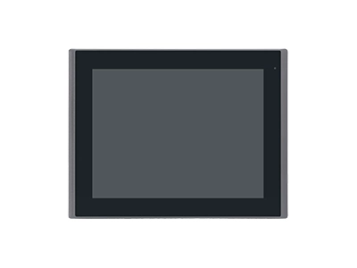

ARMPAC-512 - панельный компьютер 12.1" APLEX с Windows CE
ARMPAC-512
APLEX       Серия: ARMPAC_WCE
  • 12.1″ безвентиляторный панельный компьютер с процессором TI-AM3354, ARM Cortex A8 1 ГГц
  • Дисплей с разрешением 800x600 и резистивным сенсором
Технические характеристики панельного компьютера APLEX ARMPAC-512
Диагональ экрана 12.1 ″
Разрешение 800x600
Яркость, кд/м2 450
Контрастность 500:1
Цветность 16.2M
Угол обзора 160°(H), 140°(V)
Контроллер сенсора RS-232
Тип накопителя nand flash
Слот SD карты micro-SD

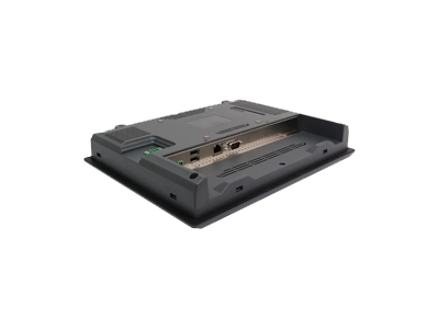

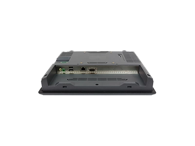

Ethernet 1 x LAN
PCI 1 x mini-PCIe
Слот sim-карты 1 x SIM слот
Установлена OC Windows CE 7.0
Напряжение питания 9~36 VDC
Потребляемая мощность, Вт 14

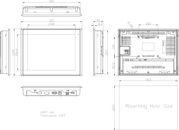

Габариты панельного компьютера APLEX ARMPAC-512
Габариты: 319x245x51 мм
Посадочное отверстие: 303x229 мм
Габариты ARMPAC-512
