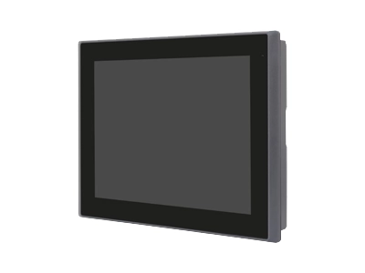

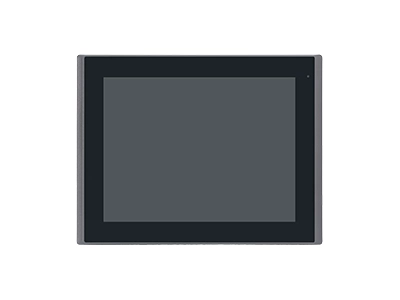

  • 12.1″ безвентиляторный панельный компьютер с процессором TI-AM3354, ARM Cortex A8 1 ГГц
  • Дисплей с разрешением 1024x600 и емкостным сенсором
Технические характеристики панельного компьютера APLEX ARMPAC-512P
Диагональ экрана 12.1 ″
Разрешение 800x600
Яркость, кд/м2 450
Контрастность 500:1
Цветность 16.2M
Угол обзора 160°(H), 140°(V)
Тип сенсора емкостный
Тип накопителя nand flash
Слот SD карты micro-SD
Ethernet 1 x LAN
PCI 1 x mini-PCIe
Слот sim-карты 1 x SIM слот
Установлена OC Windows CE 7.0
Напряжение питания 9~36 VDC
Потребляемая мощность, Вт 14

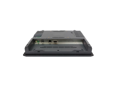

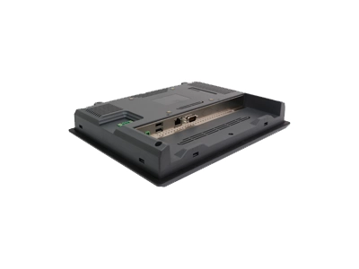

Габариты панельного компьютера APLEX ARMPAC-512P
Габариты: 319x245x51 мм
Посадочное отверстие: 303x229 мм
Габариты ARMPAC-512P
Схема соединения APLEX ARMPAC-512P
1DCDRX+
2RXDRX-
3TXDTX-DATA-(B)
4DTRTX+DATA+(A)
5GNDGNDGND
6DSR
7RTS
8CTS
9RI/5V/12V(выбор-JP1)
COM2 RS-232, RS-422, RS-485
1DCDRX+
2RXDRX-
3TXDTX-DATA-(B)
4DTRTX+DATA+(A)
5GNDGNDGND
6DSR
7RTS
8CTS
