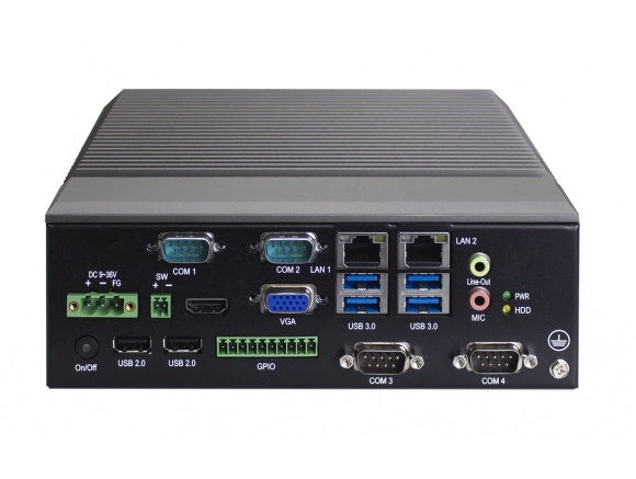

AVS-500
APLEX       Серия: AVS
  • Процессор: Intel 7th Gen. Core i3/i5/i7
  • Охлаждение: Безвентиляторное
  • RAM: 2 x 260-pin DDR4 SO-DIMM до 32GB
  • Жесткий диск: 2 x 2.5” SATA3 HDD/SSD
  • Питание: 9~36V DC
Технические характеристики встраиваемого компьютера APLEX AVS-500
Процессор Intel Core i3 / i5 / i7
Частота, МГц от 2300
Чипсет Q170
Тип ОЗУ 2 x 260-pin DDR4 SO-DIMM до 32GB
Жесткий диск, Гб 2 x 2.5” SATA3 HDD/SSD (легкодоступный отсек для накопителя)
Тип накопителя HDD/SSD
Место под жесткие диски 2
Интерфейс накопителя SATA3
USB хост 4 x USB 3.0, тип A
2 x USB 2.0, тип A
Ethernet 2 x GbE LAN, RJ-45 by intel I210(I211) AT controller
Последовательный интерфейс 1 x RS-232/422/485, DB9 (по умолчанию RS-232)
1 x RS-232 DB9
1 x RS-422/485, DB9 (по умолчанию RS-485, опционально)
1 x RS-232 DB9 (опционально)
PCI 2 x full-size Mini-PCIe slot
VGA порт 1
HDMI 1 x VGA
1 x HDMI
Аудио 1 x Line-out
1 x Mic-in
Разъем питания 1 x 3-pin DC power input terminal block
1 x 2-pin power switch
1 x power button
Материал корпуса Алюминиевый радиатор, стальной корпус
Степень защиты лицевой панели IP30
Габариты (Д*Ш*В), мм 232 x 190 x 67
Вес (нетто), кг 3.3
Крепление на стену Да ( + на DIN-рейку опционально )
Операционная система Win 10 IoT, Linux Kernel 4.15 (Ubuntu 16.04.4)
Рабочая температура, ℃ -20 ~ 60 °C (для i3/i5) -20 ~ 50 °C (для i7)
Температура хранения, ℃ -40 ~ 85 °C
Напряжение питания 9 ~ 36V DC
Потребляемая мощность, Вт Max: 150
Выключатель питания Есть
Относительная влажность, % (без конденсации) 10~90% @ 40°C (без конденсата)
Сертификаты Meet CE/FCC класс A

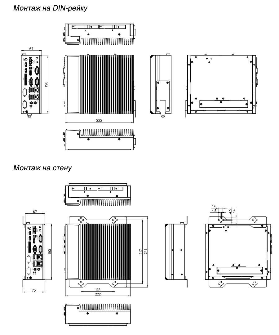

Габариты встраиваемого компьютера APLEX AVS-500
Габариты: 232 x 190 x 67 мм
Габариты AVS-500
