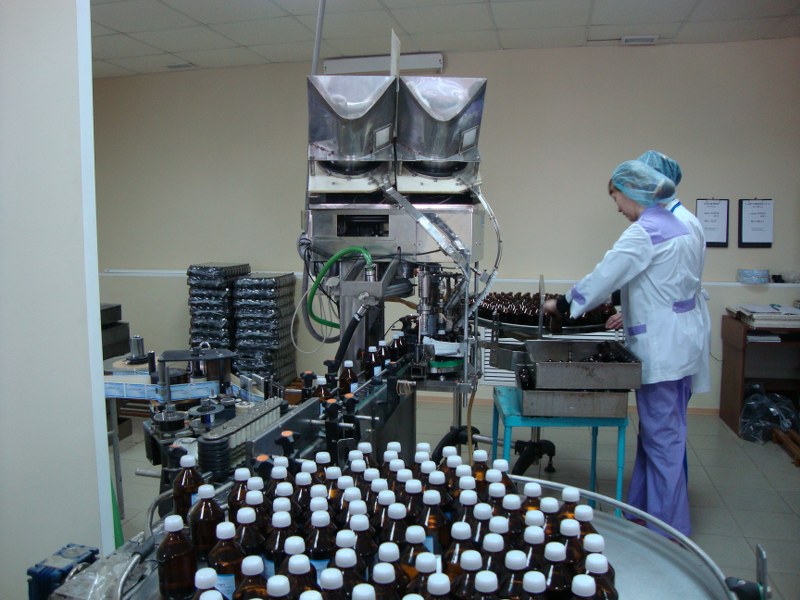

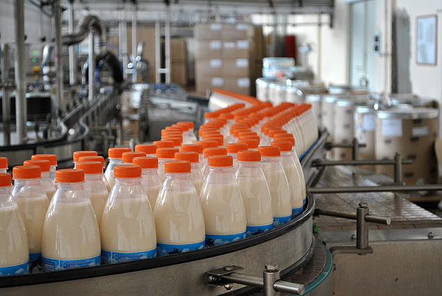

Благодаря всем этим качествам панельные компьютеры из нержавеющей стали подходят для производств с высоким уровнем влажности и запыленности. Но, возможно, еще более обширная нива для использования таких устройств – это предприятия, где, напротив, царит образцовая чистота. Это объекты пищевой, химической и фармацевтической промышленности, медучреждения и всевозможные лаборатории.
«Пищевые и фармацевтические заводы и фабрики отличаются довольно жесткими нормами санитарии, – говорит Денис Мельников, руководитель отдела автоматизации компании «ФАМ-Электрик». – Все оборудование там каждый день моют специальным стерилизующим раствором. Причем мойка осуществляется под сильным давлением. Немногие устройства способны «пережить» такие условия эксплуатации».

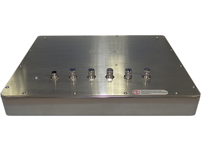

Однако для защищенных компьютеров Aplex это обычное дело. Ведь надежный корпус из нержавейки, защищенность от влаги и пыли Full IP66/69K, совершенно плоская и гладкая передняя панель помогают им легко противостоять раствору стерилизующих химикатов, воде и жаре.
Подчеркнем для сравнения, что львиная доля устройств других фирм имеет степень пылевлагозащиты IP65 только с фронтальной стороны, где прокладывается резиновый уплотнитель, который и обеспечивает абсолютную герметичность. При этом все остальные стороны компьютеров остаются практически беззащитными (степень IP20). Вот почему они помещаются внутрь электрощита.
В свою очередь, в арсенале промышленных компьютеров Aplex APC – стопроцентно закрытый корпус: эти изделия совершенно не обязательно куда-либо встраивать. Даже если такие устройства поливать под высоким давлением из шланга, внутрь не попадет ни капли воды или химических веществ.
«Разумеется, подобный компьютер влетит вам в копеечку, – отмечает Денис Мельников. – С другой стороны, если на фармацевтической фабрике устанавливать обычные компьютеры, у которых степень защиты IP65 только по фронту, их в любом случае нужно будет встраивать внутрь выполненного из той же нержавейки электрошкафа. Подобные шкафы тоже стоят немало и занимают много места. А на некоторых производствах каждый квадратный метр на вес золота».

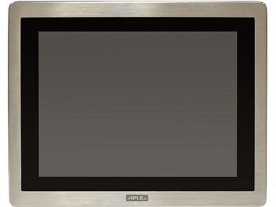

Промышленные компьютеры из нержавеющей стали Aplex имеют компактные размеры (50 – 60 мм при мониторах диагональю 15" - 21"). А благодаря стандартным креплениям веса их можно установить где угодно – повесить на стену или поставить на любой стол.

В особую «ветвь» выделяются компактные и сверхтонкие компьютеры APC-3X84B и APC-3X85B, толщина которых составляет всего 50 мм. Также в числе их преимуществ – процессор Intel Celeron N2930 частотой 1.83ГГц, полная пылевлагозащита IP65 по всем сторонам.
Подчеркнем, что все эти устройства выпускаются как с емкостными, так и с резистивными дисплеями диагональю 15", 17" и 19".

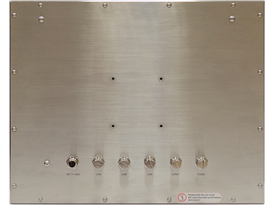

Сегодня ООО «ФАМ-Электрик» предлагает потребителю панельные компьютеры APC-3593P. Это модель из нержавейки, с полной пылевлагозащитой Full IP66/69K. У компьютера безвентиляторная система охлаждения, 15" емкостным сенсорным дисплеем с разрешением 1024 х 768 и функцией «мультитач». Помимо прочего, среди достоинств этого промышленного компьютера – герметичные штекерные M-12 разъемы (питание, 2 x USB 2.0, 1 х Lan, 2 х COM), а также слот для SD-карты и Mini PCIe.
Изделие надежно несет службу (с SSD) при температуре -20 ~ 60°С. Кроме того, на APC-3593P можно установить как Windows embedded standard 7, так и Windows 7 Pro embedded. Имеется в продаже и более бюджетная модификация APC-3597B, отличие которой – резистивный экран.

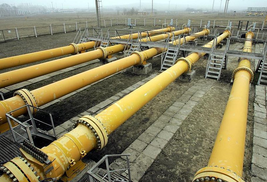

В списке новшеств Aplex – AEx-P526. Этот панельный компьютер был сертифицирован по стандарту ATEX Zone2/Category EN60079 – 15(n). То есть, его разрешено использовать на взрывоопасных объектах, на которых образование горючих газов возможно даже в повседневных обычных условиях. Главные сферы применения данных изделий – топливная, горнодобывающая и нефтяная индустрия.
Сегодня в этих важнейших сферах как воздух необходимы средства автоматизации. Но суровые эксплуатационные условия (перепады температур, опасность взрыва) существенно сжимают круг применимых устройств. Однако AEx-P526– это самый что ни на есть «крепкий орешек». Он в полной мере защищен от пыли и влаги (IP65 cо всех сторон), а его рабочая температура -20 ~ 50°С.
