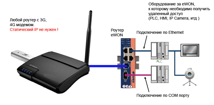

Казалось бы, задача несложная: достаточно установить на объекте (допустим, насосной или холодильной станции) обычный 3G/4G роутер с выделенным (статическим) IP-адресом. Однако такое решение связано с целым рядом неудобств, а зачастую и вовсе неосуществимо.
«Во-первых, в некоторых регионах нашей страны получить у мобильного оператора выделенный IP-адрес не представляется возможным, поскольку все они уже заняты, - отмечает Денис Мельников. – Еще один камень преткновения – это аспект безопасности. Ведь абсолютно любой, кто знает этот IP-адрес, при желании и определенном умении может получить пароль доступа и подключиться к промышленному объекту».
И именно роутеры eWON являются ключом к решению всех этих проблем.

Итак, как же это работает на практике? Допустим, автоматизированная насосная станция оснащена рядом контроллеров и операторских панелей. Все они соединяются через Ethernet-порт с VPN-роутером eWON, который, в свою очередь, по любому из доступных коммуникационных каналов – 3G, Lan или WiFi – подключается к Интернету и устанавливает защищенное VPN-соединение с одним из упомянутых удаленных серверов. На него же заходит и пользователь со своего ноутбука или настольного ПК.
«Для этого нужно лишь запустить на вашем компьютере бесплатное приложение от eWON под названием eСatсher, где отображен список всех зарегистрированных на вас роутеров, которых может быть практически неограниченное количество, - поясняет спикер. – До этого при инсталляции VPN-устройства на объекте оно привязывается к вашему аккаунту. Создается целая VPN-cеть, в которой роутеру и всем подключенным к нему устройствам присваиваются IP-адреса. Простым двойным нажатием на нужный роутер в списке вы мгновенно устанавливаете с ним защищенное соединение, при котором весь трафик надежно зашифрован. При этом на вашем компьютере появляются виртуальный Ethernet-адаптер и виртуальная локальная сеть. Эффект получается такой, будто и сам VPN-роутер, и все подключенные к нему ПЛК, промышленные компьютеры и HMI находятся под рукой – буквально на вашем рабочем столе. Хотя в реальности они могут быть где угодно – даже за 1000 км от вас».
Как нетрудно догадаться, это дает вам карт-бланш для решения самых различных задач. Зная IP-адреса роутера и всех других устройств в VPN-сети, вы можете запускать на своем компьютере любые необходимые софты и с их помощью, например, проводить диагностику, перепрограммировать контроллер или панель оператора, осуществлять ремонт или выгружать журналы и архивы данных (лог-файлы) и т.д.
Подчеркнем, что, поскольку VPN-роутер eWON устанавливает исходящее соединение с удаленным сервером, ему не требуется выделенный IP-адрес, а это снимает целый ряд проблем.

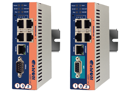

В ассортименте eWON представлено несколько разновидностей VPN-роутеров, отличающихся по стоимости и функционалу. Наиболее бюджетной моделью и, вместе с тем, бесспорным хитом продаж является Cosy.
«Именно на эту модель приходится львиная доля продаж VPN-роутеров, - отмечает Денис Мельников. – Кроме того, к нам все чаще обращаются за технической поддержкой таких устройств, так как ими оснащаются многое сложные станки и обрабатывающие центры, произведенные в Европе».
Хотя роутеры Cosy не могут похвастаться широким набором функций, их главные плюсы – сравнительно невысокая стоимость и опция «соединение по требованию» (On demand). Это как раз тот самый вышеописанный способ подключения к роутеру через приложение eСatcher. Соединение устанавливается лишь на время, для решения определенных конкретных задач – кратковременного мониторинга, ремонта, перепрограммирования оборудования и т.д. Также VPN-роутеры Cosy привлекают простым и наглядным мастером (wizard), позволяющим буквально в несколько шагов подключить устройство и настроить соединение, беспроводным подключением к Интернету (WiFi, сотовая сеть), возможностью установки на Din-рейку.

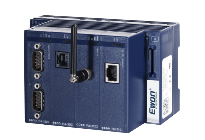

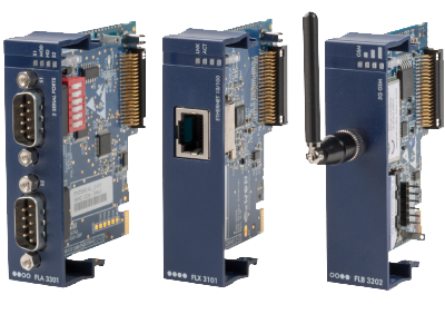

Более продвинутая модель, которую также можно приобрести в ООО «ФАМ-Электрик», носит название Flexy и отличается инновационным модульным решением. К базовой части подключается до четырех модулей расширения – например, Ethernet, 3G, WiFi, СOM и т.д. При этом сам базовый модуль имеет «на борту» четыре локальных Ethernet-порта (Lan). Разумеется, точно также как и Cozy, роутеры Flexy предоставляют возможность подключения по требованию. Однако это далеко не всё, на что они способны.
Во-первых, эти устройства могут непрерывно собирать данные с контроллеров по протоколу Modbus и другим коммуникационным протоколам для ПЛК Siemens, Omron, Sneider Electric, Mitsubishi,Hitachi, Allen-Bradley – Rockwell Automation, а затем передавать их на заданные серверы и публиковать в различных базах данных. Более того, роутеры Flexy программируются и даже имеют свой вeб-сервер. Притом пользователь способен создать собственную динамическую веб-страницу, которая будет изменять свое состояние в зависимости от данных контроллера. Другими словами, на нее можно выводить показания ПЛК и производить наблюдение, удаленно подключившись к VPN-роутеру. И для этого не требуется никакого дополнительного ПО.

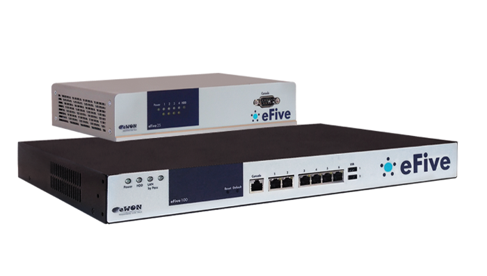

На сегодняшний день системы SCADA стали одним из «краеугольных камней» любого автоматизированного производства, безо всяких проблем объединяя сколько угодно единиц оборудования для сбора и анализа данных. Однако есть одно «но»: это оборудование должно находиться в общей локальной сети и необходимо знать его IP-адреса. Но как же быть, если данные нужно собирать с удаленных объектов? Именно для этого компания eWON и разработала такой продукт, как VPN-cервер eFive.
«Все очень просто, – отмечает спикер. – В офисе, диспетчерском пункте или любом другом месте, где непосредственно работает SCADA, устанавливается VPN-сервер eFive, а к нему подключаются уже упомянутые роутеры Flexy, находящиеся на удаленных объектах. Роутеры собирают данные с промышленных контроллеров и датчиков и направляют их на eFive. При этом последний имеет собственный статический IP-адрес и два Ethernet-порта: внешний, через который с ним соединяются удаленные VPN-роутеры, и внутренний, для подключения к сети, где действует SCADA. Благодаря такому прозрачному механизму SCADA «видит» все удаленные устройства в своей локальной сети и собирает данные с оборудования».
К слову, потребителю доступны две модификации таких VPN-cерверов – eFive 25 и eFive 100. Соответственно, к первому могут одновременно подключиться 50, а ко второму – целых 200 роутеров Flexy. Немаловажно, что эти устройства готовы к работе «из коробки» и практически не требуют никаких настроек при подключении и дальнейшей эксплуатации.
