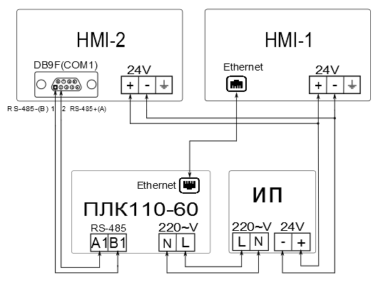

Детальное описание разъемов можно посмотреть в инструкции по инсталляции MT8071iE. Описание контактов ПЛК в схемах подключения ОВЕН ПЛК 110-60. Принципиальная схема соединений нашего оборудования выглядит так:
HMI-1 и HMI-2 необходимо запитать от блока питания на 24 В, а ПЛК от сети 220В. HMI-1 соединяем с ПЛК с помощью прямого Ethernet-кабеля. HMI-2 COM1 RS-485 соединяем с выводами А1,В1 ПЛК двужильным кабелем.

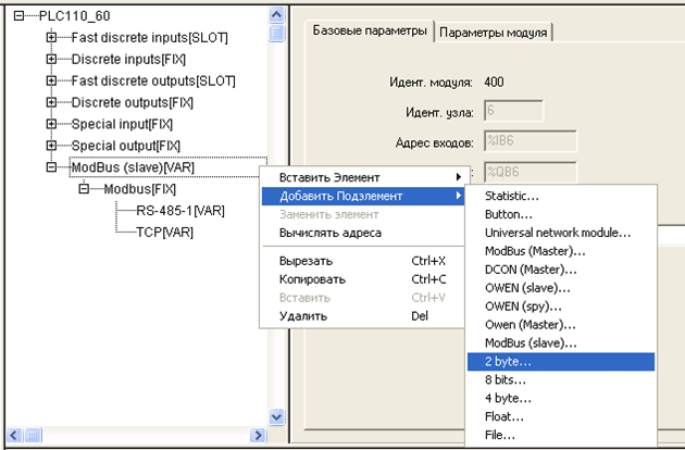

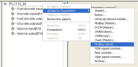

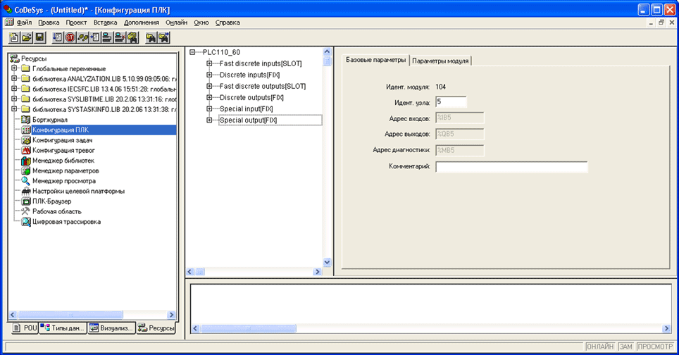

Такой список элементов конфигурации доступен по умолчанию для ПЛК110-60. В нем представлены все физические входы/выходы, доступные пользователю. К этому списку необходимо добавить новый элемент «Modbus-slave» через контекстное меню следующим образом:

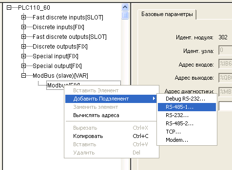

Этот модуль будет отвечать за функционирование Modbus-сервера. После создания модуля конфигурации «Modbus-slave», необходимо настроить интерфейсы, через которые будет доступен наш сервер. Для этого добавим к элементу Modbus[FIX] два подэлемента RS-485-1 и TCP. Единица в интерфейсе RS-485 означает номер интерфейса, всего их два, выводы интерфейсов маркированы соответствующим образом – А1,В1 и А2,В2. Каждый добавленный нами интерфейс необходимо настроить во вкладке «Параметры модуля». Для TCP зададим только номер порта, оставим значение по умолчанию (502). Для RS-485 необходимо задать скорость, четность и др. параметры последовательной передачи, в нашем примере будем использовать параметры «115200,N,8,1».
Теперь, когда интерфейсы настроены, необходимо составить карту адресов Modbus-сервера. Адреса регистров назначаются средой автоматически, по мере добавления новых регистров, в соответствующей порядку элементов последовательности. Мы будем использовать только 2-байтовые регистры, что соответствует стандарту Modbus и не вызовет трудностей с расчетом адресов. Так как ПЛК должен предоставлять прямой доступ к 16 входам и 16 выходам через регистры Modbus, будем использовать один регистр для входов и один для выходов. Таким образом, 16-битный регистр входов будет предоставлять информацию о состоянии 16 входов, по одному биту на вход, а 16-битный регистр выходов будет управлять состоянием 16 релейных выходов, по одному биту на реле.
Добавим к модулю Modbus(slave) два элемента «2 byte»:

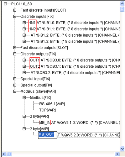

Теперь, необходимо задать имена регистров Modbus и регистров входов/выходов, чтобы можно было использовать их в программе:
Регистры дискретных входов/выходов имеют размер 8 бит, поэтому для одного 16-битного регистра Modbus понадобится 2 таких регистра.
В итоге получаем следующее:
- IN1, IN2 - регистры дискретных входов;
- OUT1, OUT2 – регистры дискретных выходов;
- MB_IN – регистр Modbus с адресом 1;
- MB_OUT – регистр Modbus с адресом 2;

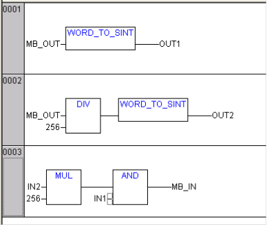

Программа на языке FBD:
Программы идентичны и, как можно видеть, цепи 1,2,3 на языке FBD соответствуют строкам 1,2,3 на языке ST. Единственное отличие в том, что для перемещения старшего байта на место младшего на языке FBD используется функция деления(DIV), а на языке ST используется функция сдвига(SHR). Кстати, если запустить автоматическое преобразование языка из ST в FBD получится та же самая диаграмма, только вместо блока деления DIV будет блок сдвига SHR.

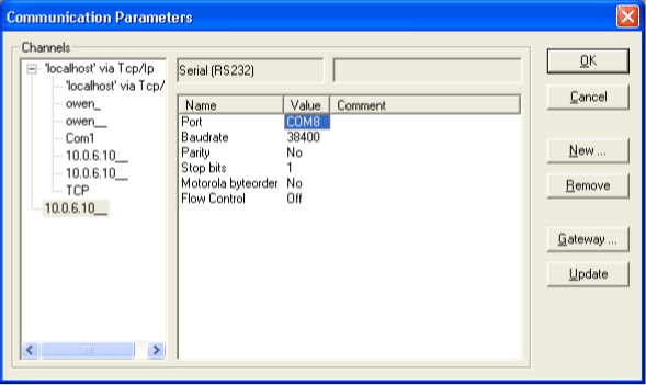

Программа готова. Чтобы загрузить ее, необходимо подключить ПЛК к USB-порту компьютера и установить соответствующий драйвер. Выбираем пункт меню «онлайн/параметры связи» и указываем номер порта, на который установился ПЛК:

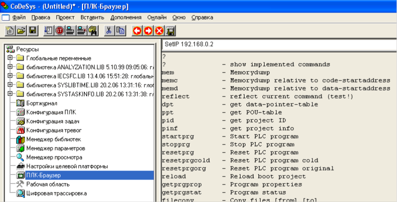

После подключения и загрузки программы, можно задать IP-адрес, это потребуется для подключения панели к ПЛК по Ethernet. Для этого воспользуемся ПЛК-браузером:
Командой SetIP зададим IP-адрес, пусть это будет 192.168.0.2. Этот адрес в дальнейшем потребуется указать при создании проекта для панели оператора HMI-1.

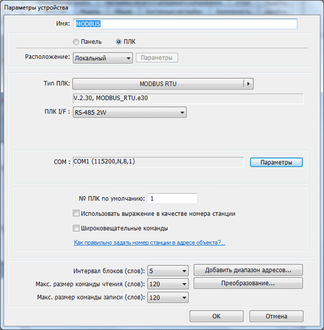

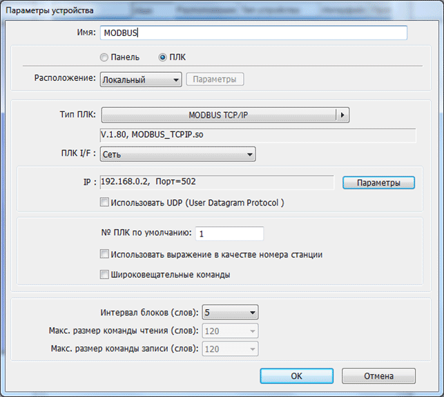

Во вкладке «Устройства» нажимаем кнопку «Создать» и в параметрах нового устройства задаем следующие настройки:
Здесь надо обратить внимание на «Тип ПЛК», «ПЛК I/F» и «IP», остальные параметры установлены по умолчанию. IP-адрес – адрес ПЛК, который мы задавали в ПЛК-браузере. Порт 502, такой же должен быть в проекте CoDeSys. Нажимаем кнопку “OK” и закрываем окно, связь настроена.

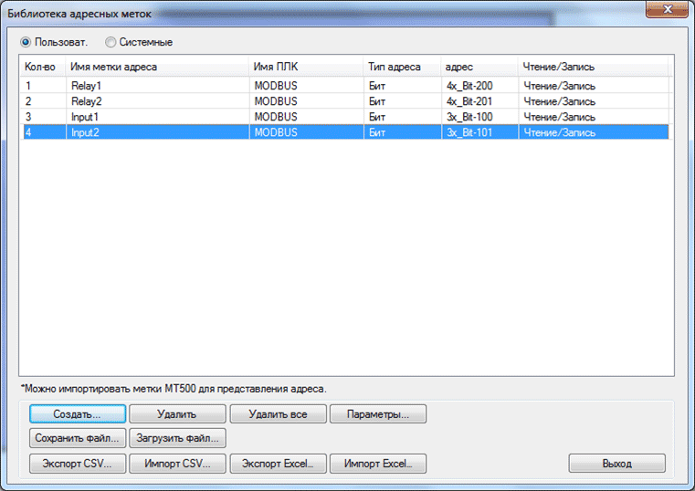

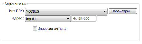

Теперь, для удобства привязки объектов к адресам ПЛК создадим библиотеку адресных меток. Для этого выбираем пункт меню «Библиотека/Адресные ярлыки», появится следующее окно:
Здесь можно вручную создать каждую метку, указав устройство и адрес. Имя метки – это имя, которое будет использоваться во время привязки объекта. В нашем примере мы будем создавать 16 объектов-индикаторов входов и 16 объектов-тумблеров, каждый из этих объектов будет привязываться к одному из битов регистра Modbus, поэтому необходимо создать 32 адресных метки с типом адреса «бит». Привязка к биту 16-битного регистра в EasyBuilder осуществляется заданием типа 16-битного регистра, адреса регистра и номера бита. Адрес регистра и номер бита указываются в одном поле без знаков разделения, номер бита указывается двумя десятичными знаками. В нашем ПЛК регистры типов «3х» (Input registers) и «4х» (Holding Registers) ссылаются на одну область памяти, поэтому для индикаторов состояния дискретных входов можно выбрать и тот и другой тип. Номер регистра входов – 1, адрес нулевого бита будет выглядеть так – «100»(1-первый регистр, 00-нулевой бит), следующий – «101» и т.д., и т.п. Тумблеры необходимо привязывать к регистрам типа «4х», потому что регистры «3х» доступны только для чтения.
Более удобный и быстрый способ редактирования библиотеки меток – создание/редактирование таблицы в формате Excel или CSV. Можно создать пару меток и экспортировать библиотеку в файл, затем этот файл отредактировать в табличном редакторе. Должно получиться примерно следующее:

Большинство строк получается автозаполнением. Кроме битовых адресных меток, в таблице имеются метки целых регистров, для полного доступа.

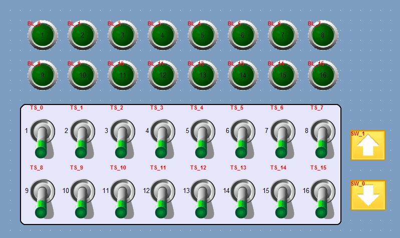

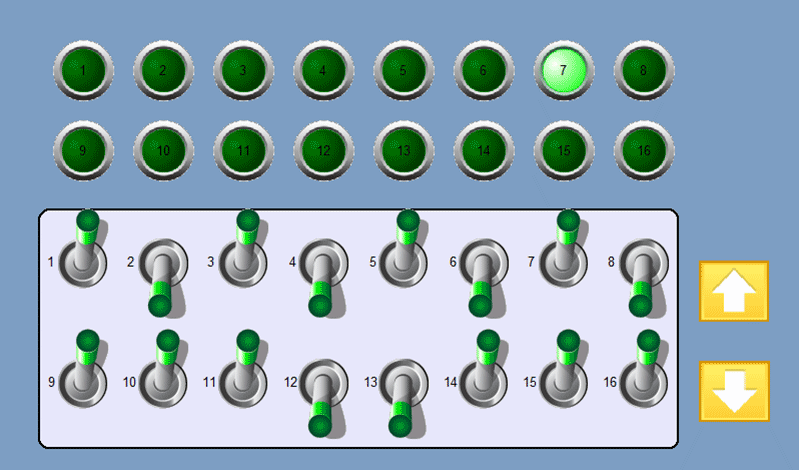

Далее, разместим в главном окне следующие объекты:
- 16 битовых индикаторов.
- 16 тумблеров (битовых переключателей).
- 2 байтовые кнопки для быстрого включения и выключения всех релейных выходов.
Необходимо настроить расположение, внешний вид и связать наши объекты с адресными метками. Для каждого битового объекта есть своя метка, поэтому ее просто необходимо выбрать в настройках объекта:
Байтовые кнопки привязываем к метке «RelayReg». Для настройки действия кнопки в атрибутах объекта есть соответствующий пункт:
Кнопка «вниз» должна выключать все релейные выходы, а кнопка «вверх» наоборот, включать. Поэтому в поле «установить значение» кнопке «вниз» прописываем «0», а кнопке «вверх» значение «65535», что соответствует высокому уровню во всех шестнадцати битах регистра. Проект для панели с Ethernet готов, осталось загрузить его и в самой панели настроить IP-адрес, например 192.168.0.1. Проверяем:

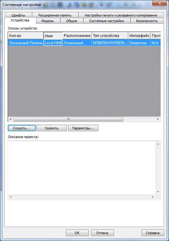

Для второй панели мы возьмем тот же самый проект и сделаем небольшое изменение в нем. В Системных настройках (Правка/Системные настройки), во вкладке «Устройства» выбираем ранее настроенное устройство «MODBUS» и нажимаем кнопку «Параметры». Меняем тип ПЛК на «MODBUS RTU», выбираем интерфейс «RS-485 2W» и выставляем параметры связи «115200, N, 8, 1». «ОК». Закрываем, компилируем и заливаем в панель HMI-2. Готово.
