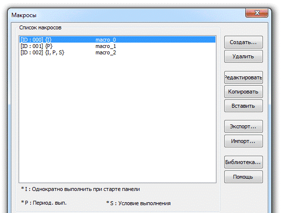

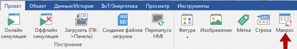

Список макросов
Каждый проект EasyBuilder содержит собственный набор макросов. Вызвать список можно из меню на вкладке “Проект”:
Здесь можно создавать, удалять и редактировать макросы проекта. Если есть макросы, которые вы хотите использовать в нескольких проектах, функциями Импорт/Экспорт их можно сохранять/загружать через отдельные файлы.
В списке, кроме имени объекта-макроса, отображается его идентификатор [ID] и атрибуты {I,P,S}. Атрибуты макроса имеют следующее значение:
- “I” - будет вызываться каждый раз при загрузке панели.
- “P” - задействует таймер для периодического вызова.
- “S” - может блокироваться битом адресного пространства.
Чтобы создать новый макрос, или изменить имеющийся, нажмите соответствующую кнопку - “Создать”, или ”Редактировать”, откроется редактор макросов.
В редакторе макросов можно изменить всё что касается конкретного объекта-макроса: его имя, атрибуты запуска и непосредственно код. Здесь же происходит проверка кода на наличие синтаксических ошибок, после внесения изменений следует нажать кнопку “Сохранить и скомпилировать”.

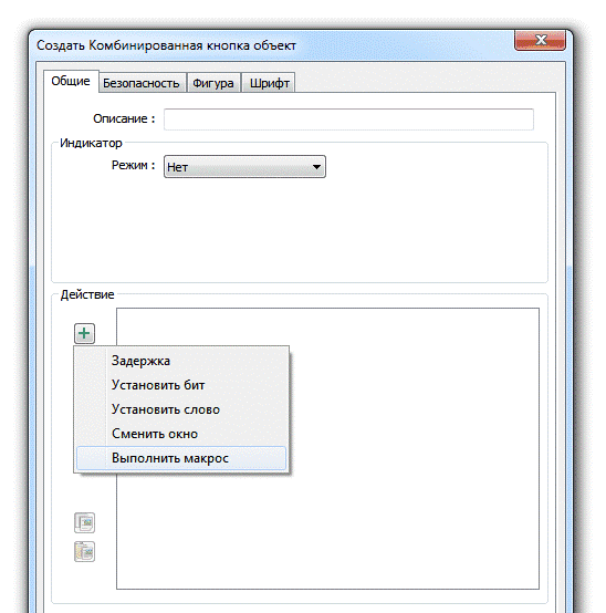

Способ 4 - Комбинированная кнопка.
Может выполнять последовательность действий, в том числе вызов макросов.

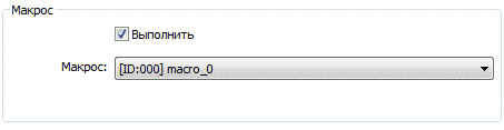

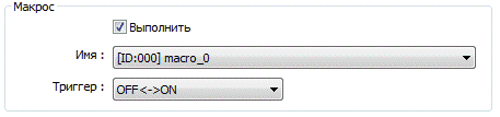

Способ 5 - Битовая кнопка.
Эта кнопка используется для изменения состояния бита, но также она может вызвать макрос при срабатывании.
Срабатывать кнопка может не только от нажатия пользователем, она может быть скрытым элементом и срабатывать от других условий.
Способ 6 - Битовый переключатель.
Этот объект реагирует только на нажатие. Вызов макроса можно привязать к конкретному изменению состояния бита.

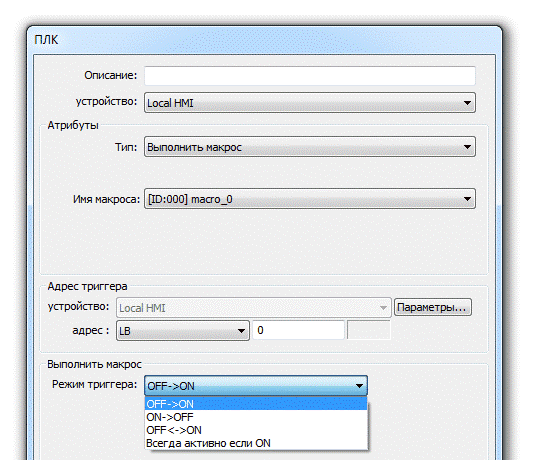

Способ 7 - Вызов по триггеру.
Часто бывает необходимо управлять вызовом макроса через адресное пространство панели. Используйте ПЛК-триггеры для вызова макроса битом регистра панели, или ПЛК.
Режим триггера “Всегда активно если ON” будет запускать макрос каждые 500 миллисекунд при высоком уровне бита.

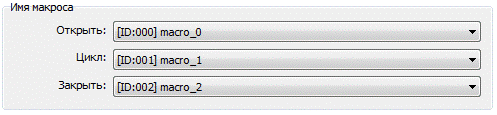

Способ 8 - Вызов из активного экрана.
В атрибутах окна на панелях всех серий, за исключением iP-серии, можно выбрать варианты запуска макросов на случай открытия, или закрытия окна, а также для циклического запуска. Период циклического запуска макроса фиксированный - 500 миллисекунд.
