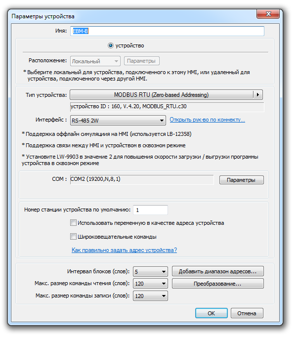

Создадим новый проект для MT8051iP и добавим устройство Modbus RTU.
Параметры подключения EBM-B по COM-порту находим в документации устройства. Для EBM-B введем такие: скорость 19200, биты данных 8 , четность None, стоповые 1. Документацию к модулю EBM-B вы можете скачать на нашем сайте.

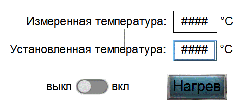

Интерфейс оператора
Создадим простой интерфейс оператора для управления терморегулятором. Нас интересует текущая измеренная температура, установленная температура, индикатор включения нагревателя и общий выключатель регулятора. Текущая и измеренная температуры выводятся с помощью объекта “Числа”, индикатор включения нагревателя с помощью битового индикатора, а выключатель регулятора - это битовый переключатель (тумблер).

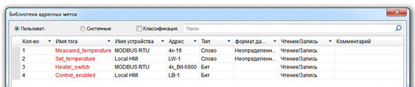

Теги для доступа к параметрам
В библиотеке адресных меток создадим теги для доступа к этим параметрам и привяжем их к объектам интерфейса.
Адрес измеренной температуры - 4x19. Он соответствует регистру измеренного значения с аналогового входа “I1” модуля EBM-B.
Для включения нагревателя будем использовать релейный выход “RO 1”, он управляется через регистр 4x69.
Для включения реле требуется записывать в этот регистр 1, а для выключения - 0. Так как нас интересуют только 2 состояния - вкл/выкл, будет удобнее использовать битовую адресацию. Установка младшего бита регистра даст необходимое значение - 1.
Привяжем тег управления релейным выходом к младшему биту регистра 4x69, получится адрес- 4x_bit-6900.
Правила битовой адресации можно почитать здесь.
Осталось добавить тег заданной температуры и тег общего выключателя, температуру мы разместим в регистре LW-1, а выключатель в LB-1.

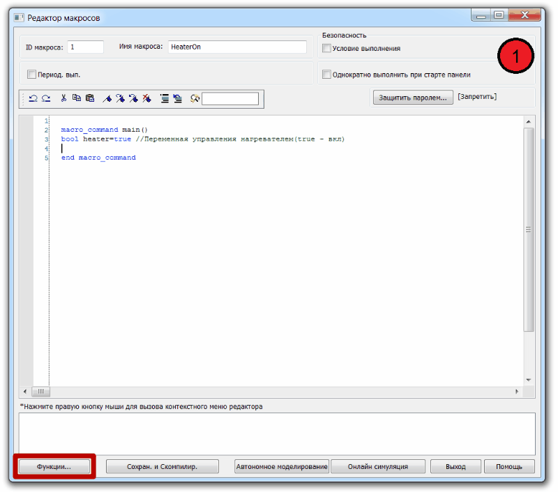

Макрос включения нагревателя
Создаем новый макрос с названием “HeaterOn” и пишем следующий код:
macro_command main()
bool heater=true
SetData(heater, "MODBUS RTU", "Heater_switch", 1)
end macro_command
Нам необходимо вписать две строчки кода.
В первой объявляем булевскую переменную “heater” и присваиваем ей значение “true”.
Во второй строке нужно создать функцию SetData, которая будет записывать значение переменной “heater” в тег "Heater_switch". Этот тег мы ранее создали в библиотеке адресных меток.
Для этого удобнее всего воспользоваться мастером функций (смотрите на картинке ниже).
После создания переменной, вызываем мастер, выбираем нужную функцию, переменную и тег. После этого сформированная функция SetData появится автоматически.

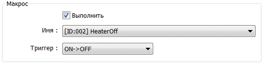

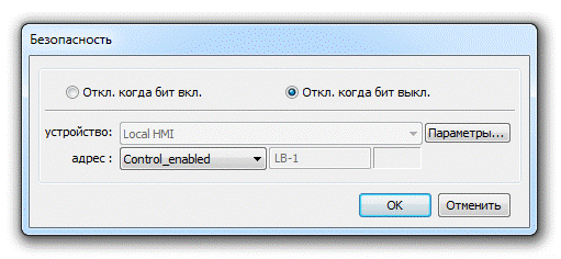

Основной макрос готов, при запуске он проверяет текущие показания температуры, включает, или выключает нагрев, либо ничего не делает, если температура в норме. Теперь, для того чтобы терморегулятор правильно работал, нужно организовать периодический запуск макроса после того как будет включен тумблер on/off, и остановку периодического запуска после выключения. Для этого воспользуемся способом запуска макроса №2 описанного в предыдущей статье. Укажем период выполнения в 1 секунду (10 х 100мс) и привяжем бит безопасности к тегу “Control_enabled”.

Первый момент. Пока макрос работает, он следит за изменением температуры. Но, как только мы блокируем макрос, выход на нагреватель остается в последнем установленном макросом состоянии. Если нагреватель был включен, то он так и останется включенным после блокировки макроса. Чтобы этого избежать, необходимо выключить нагреватель после блокировки макроса. Для этого воспользуемся опцией вызова макроса самим тумблером (Способ №6) и выберем вызов HeaterOffв момент переключения тумблера из положения ONв положение OFF:
Здесь нам как раз пригодится задержка в 1000 мс, которую мы вставили в макрос HeaterOff. Дело в том, что блокировка макроса не прекращает его текущее выполнение и есть вероятность, что HeaterOff выключит нагреватель раньше, чем его включит Thermoregulator. Задержка дает возможность дождаться полного завершения работы Thermoregulator прежде чем посылать запрос на выключение.

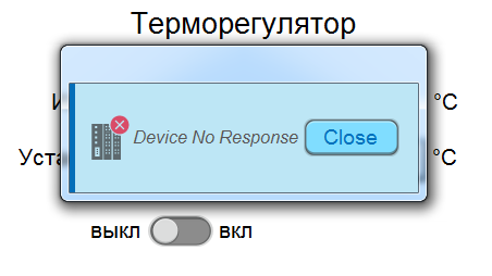

Второй момент. Если произойдет разрыв связи с модулем ввода-вывода, панель выведет на экран окно с ошибкой. Так выглядит окно по умолчанию, при желании его можно полностью переделать, например, изменить надпись на "Устройство не отвечает". Окно будет вызвано экранными объектами привязанными к регистрам модуля ввода-вывода, как только один из запросов отправленный этими объектами вернется с ошибкой.
При этом сам модуль выключит все выходы через 30 секунд после потери связи. Но чтобы он мог это сделать, необходимо включить эту функцию в модуле, для этого мы напишем макрос инициализации.
Экранные объекты, такие как поле измеренной температуры и битовый индикатор, запрашивают данные непрерывно с максимально возможной скоростью независимо от работы макроса. В то время как макрос запрашивает данные только один раз в секунду. Не смотря на это, и экранные объекты, и макрос используют одну и ту же очередь запросов в драйвере Modbus.

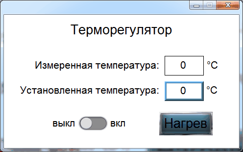

Проект готов. Сохраняем, компилируем и запускаем оффлайн-симуляцию, чтобы проверить работоспособность. Если сразу ввести значение в поле установленной температуры, мы увидим, что ничего не происходит. Но как только мы установим тумблер в положение ON, то сразу увидим включение нагрева. Макрос начнет работать и контролировать температу. При переключении тумблера в положение OFF, запустится макрос “HeaterOff”, а макрос “Thermoregulator” перестанет вызываться.
