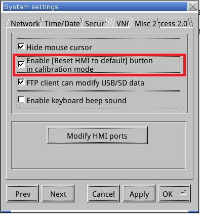

Программно
iP, iE, eMT, XE серии
В настройках панелей этих серий на вкладке "Misc2" установить параметр " Enable [Reset HMI to default] button in calibration mode". По-умолчанию этот параметр отключен. Его лучше включить перед первым использованием панели.
Некоторые модели не имеют DIP переключателей на задней стороне панели и этот параметр единственный путь сбросить настройки к заводским не вскрывая панель.

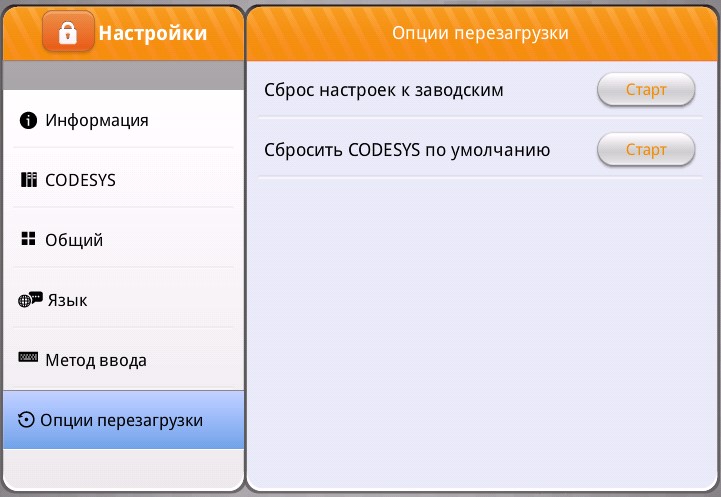

cMT серия
Откройте системные настройки панели и щелкните Опции перезагрузки -> Сброс настроек к заводским. (А затем сделайте то же, что указано выше.)

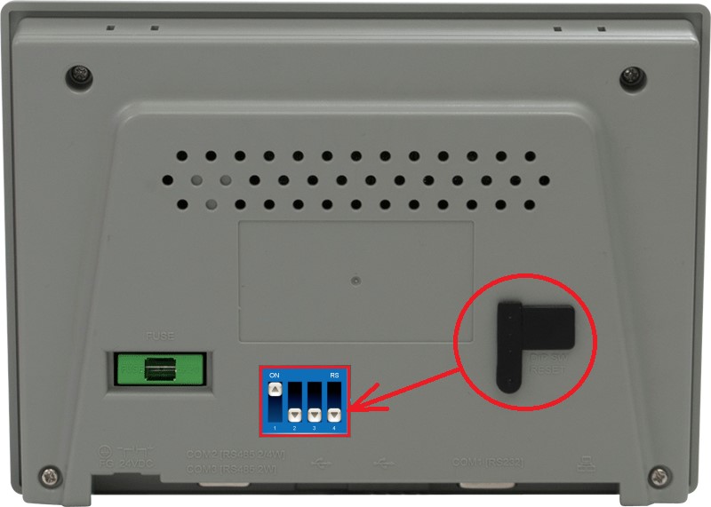

С помощью DIP переключателей
На задней стороне панели под резиновой заглушкой (в серии cMT_X может быть без резиновой заглушки) находятся DIP-переключатели, установите их согласно нижеприведенным таблицам с конфигурациями и перезагрузите панель.

Конфигурация DIP переключателей
В прилагаемой к каждой панели инструкции по установке описана конфигурация DIP переключателей.
cMT, eMT, iEб cMT_X
SW1 SW2 SW3 SW4 Режим
ON OFF OFF OFF Режим калибровки тачскрина
OFF ON OFF OFF Скрыть кнопку вызова системного меню
OFF OFF ON OFF Режим загрузчика
OFF OFF OFF ON Зарезервировано
OFF OFF OFF OFF Нормальная работа
