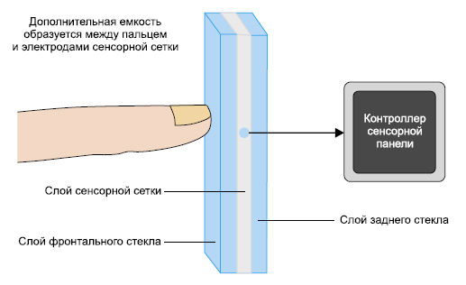

Рассмотрим теперь все «за и против» емкостных сенсорных экранов. На сегодняшний день это решение считается наиболее перспективным – все ведущие производители панельных компьютеров, включая Aplex и Cincoze, прикладывают немало усилий для дальнейшего совершенствования таких сенсоров.
«В этом случае на внутреннюю сторону стекла монитора наносится матрица специальных электродов, которая постоянно сканируется процессором во всех направлениях, - поясняет Денис Мельников.
Несомненно, емкостные экраны более функциональны, чем резистивные. Так, на них, как правило, реализованы различные слайдеры и опция «мультитач», который может быть двух-, трех- и даже десятипальцевым. При этом не требуется никаких усилий, чтобы зафиксировать нажатие. Иногда достаточно лишь поднести палец на расстояние одного миллиметра от поверхности монитора. Соответственно, управляться с таким сенсором очень легко.

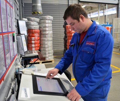

Отзыв о практическом внедрении mes системы на производстве с примером использования промышленных компьютеров IFC

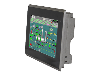

Aplex ARCHMI-807P
Другой недостаток – излишняя чувствительность к влаге: к примеру, если на такой экран попадут капли воды или влажная пыль, в отдельных случаях это может быть расценено как нажатие. Ну и, разумеется, эти сенсоры значительно дороже своих резистивных «оппонентов».
«На сегодняшний день все панельные компьютеры Cincoze, Aplex и т.д., которые предлагает ООО «ФАМ-Электрик», доступны как с резистивными, так и с емкостными сенсорными экранами. К слову, в аббревиатуре последних обычно добавляется латинская буква P (например, Aplex ARCHMI-807P), - уточняет Денис Мельников. – И будущее, определенно, за емкостными сенсорами. Они становятся все более чувствительными, и скорее всего, уже в обозримой перспективе научатся воспринимать нажатие пальца в толстой перчатке».
