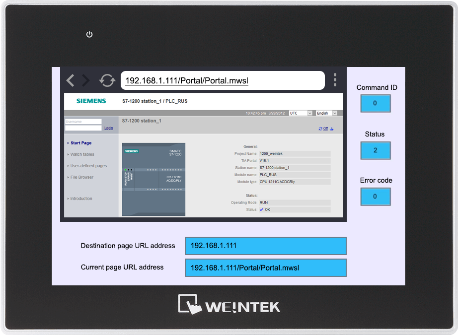

Использование функции PLC WEB Bowser в панелях оператора Weintek позволяет получить так называемую web панель оператора (веб-панель).

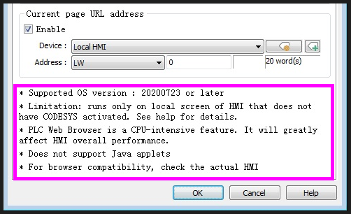

Объект PLC Web Browser разработан специально для подключения к встроенному веб-серверу ПЛК, что позволяет пользователям получать доступ к веб-странице ПЛК для настройки ПЛК и просмотра данных ПЛК. Использование веб-браузера PLC для подключения к другим типам веб-сайтов может привести к неожиданным результатам или ошибкам.
- Отображение относительно сложной веб-страницы с помощью веб-браузера ПЛК займет больше памяти и потребляет большой объем ресурсов ЦП, что может значительно снизить скорость работы HMI. Пользователям рекомендуется использовать функцию страницы изменения или окно прямого / косвенного отображения для отображения объекта веб-браузера ПЛК только тогда, когда это необходимо, чтобы предотвратить снижение производительности системы.
- Память HMI ограничена. Когда веб-страница, открытая веб-браузером ПЛК, занимает слишком много памяти, система автоматически останавливает веб-браузер ПЛК, чтобы обеспечить правильную работу HMI.
- Веб-технологии программного обеспечения ПЛК имеют тенденцию быстро меняться; поэтому не гарантируется, что все веб-серверы ПЛК поддерживаются веб-браузером ПЛК в EasyBuilder Pro, и некоторые веб-страницы ПЛК могут отображаться некорректно с помощью веб-браузера ПЛК.
- Когда несколько объектов веб-браузера ПЛК помещаются в одно окно, только один из них будет выполнен, а остальные останутся неэффективными.
- Объект веб-браузера ПЛК отображает веб-страницу на верхнем уровне, даже если над ним размещены другие объекты.
- При нажатии или касании веб-браузера ПЛК в cMT Viewer, запущенном на ПК, смартфоне или планшете, для открытия веб-страницы будет использоваться браузер устройства по умолчанию. Обратите внимание, что в этом случае для доступа к ПЛК в той же сети, что и HMI, устройство, на котором выполняется cMT Viewer, также должно быть в той же сети, что и ПЛК.
- Просмотр веб-страниц с помощью веб-браузера ПЛК на cMT-iV5 / cMT-iV6 невозможен.
