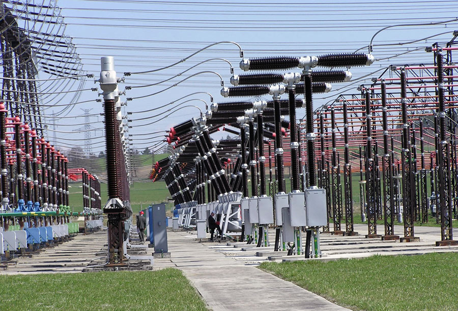

Надежда – на диспетчеризацию
По мнению многих специалистов, именно недостаточная автоматизация энергообъектов остается главным камнем преткновения российских электросетей.
Так, потери энергии при транспортировке от электростанции до потребителя зачастую достигают 70%. Снизить эту цифру, повысить надежность электросетевого хозяйства, выявить факты хищения заветного электричества призваны передовые системы диспетчеризации, отмечают специалисты. Все полученные в режиме реального времени сведения о работе сетевых объектов тщательно анализируются в пунктах управления и диспетчеризации, оснащенных специальным оборудованием и программным обеспечением. Такие системы помогают предотвращать аварии и технологические сбои, а в отдельных случаях – даже устранять неполадки удаленно, не дожидаясь ремонтной бригады.

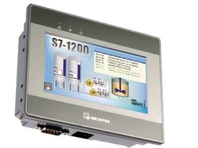

По словам специалистов, одним из наиболее удобных вариантов для диспетчеризации электросетей, как и для многих других сфер, являются операторские панели тайваньской компании Weintek. Эта продукция уже давно заняла прочные позиции на мировом и российском рынке благодаря своему высокому качеству и внушительным техническим возможностям, продолжающим неуклонно расширяться.
«Не стоит путать панельные компьютеры и операторские панели. В отличие от первых, вторые имеют лишь коммуникационный интерфейс и могут использовать только собственное программное обеспечение», – отмечает Денис Мельников.
Пожалуй, главный «козырь» панелей оператора Weintek – это удобство и простота в использовании и программировании. Установив такое устройство, допустим, в электрошкафу трансформатора, совершенно не обязательно быть программистом, чтобы подключить его к контроллеру (PLC) и настроить. С этими задачами в состоянии справиться любой инженер АСУ ТП.
Вся продукция тайваньского производителя оснащается программным обеспечением собственной разработки EasyBuilder. Используя его, можно с легкостью создавать даже самые сложные проекты, содержащие максимум 2000 окон, 10 000 и даже больше различных переменных. Словом, количество объектов практически не ограничено.
«Даже если у покупателей и возникают какие-либо вопросы при настройке и подключении таких панелей, как правило, все проблемы решаются несколькими телефонными звонками в наш офис за консультацией», - подчеркивает спикер.
Еще один несомненный плюс – практически полная универсальность: панели Weintek имеют в своем внушительном арсенале 250 драйверов для PLC-контроллеров самых разных фирм. Такой широкой совместимостью не может похвастаться ни один другой поставщик. Как говорят в Weintek, сверхзадача компании – разработать драйвера для всех без исключения разновидностей PLC-контроллеров, существующих в природе. Достаточно лишь выбрать тип контроллера и соответствующий драйвер в специальном разделе функционала EasyBuilder.
Кроме того, операторские панели Weintek обладают степенью защищенности от пыли и влаги IP65, что немаловажно в условиях энергообъектов, которые трудно назвать благоприятными.

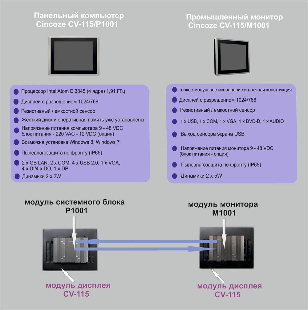

Отличительная черта Cinсoze – нестандартный подход и полет технической мысли. Отдельного внимания заслуживает серия Cinсoze Crystal. Это панельные компьютеры в металлическом корпусе с диагональю экрана от 8`` до 19``, «вооруженные» новым производительным процессором Intel Atom E 3845 (4 ядра по 1,9 ГГЦ). Также среди преимуществ серии – безвентиляторная система охлаждения, широкие коммуникационные возможности (GB LAN, COM, USB 3.0, USB 2.0 и т.д.), резистивные или емкостные сенсорные дисплеи. Каждая модель имеет 2 встроенных динамика мощностью по 2W. Но главная изюминка таких компьютеров – их модульная компоновка.
«Это уникальное решение, представленное только у Cincoze. Любой панельный компьютер серии Crystal состоит из двух частей – отдельного модуля дисплея и компактного системного блока, - комментирует Денис Мельников. – Возьмем, к примеру, модель с 8-дюймовым экраном: она включает в себя дисплей CV-108, к которому через специальный разъем крепится модуль P1001 – небольшое по размеру устройство, вмещающее мощный современный компьютер».
Если пользователю понадобится экран с большей диагональю, ему не обязательно менять весь компьютер – достаточно заказать отдельно дисплей (допустим, 12-дюймовый CV-112) и присоединить его к имеющемуся системному блоку. Эта простейшая операция доступна любому и не требует специальных навыков. Не нужен даже демонтаж всего панельного компьютера из его «пристанища» – электрошкафа или другого оборудования. Кроме того, вскоре в продаже появятся устройства с более мощными процессорами Core i3. Соответственно, точно так же можно будет заменить и модуль системного блока, сэкономив кругленькую сумму.
Но и это еще не все. В ассортименте тайваньского производителя представлены и промышленные мониторы с диагональю от 8 до 19``, составной частью которых являются все те же дисплеи CV-108, CV-110 и т.д. В этом случае к ним присоединяется не системный блок P1001, а мониторный модуль М1001. Такое устройство не имеет процессора и других атрибутов компьютера, а оснащено лишь коммуникационными выходами: USB, COM, VGA, DVD-D, Audio. Отметим, что все мониторы Cincoze также располагают двумя встроенными динамиками, но мощность каждого из них уже составляет 5W.
