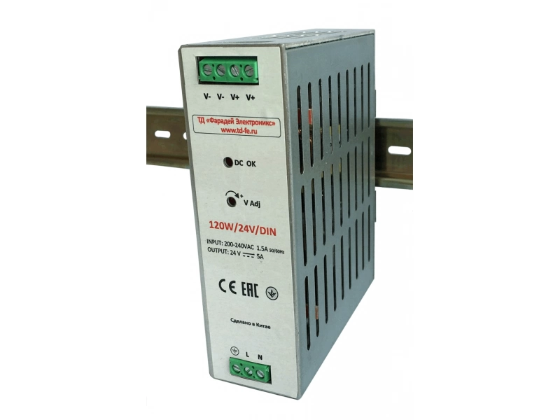

  • Uвых. = 24 В. Iвых. = 5A.
  • Выходная мощность 120Вт
  • Выходное напряжение 24В DC
  • Выходной ток 5A
  • Напряжение питания ~164-264 В
  • Микросхема драйвер (made in Taiwan)
  • Защита от перегрузки, перегрева и короткого замыкания
  • Крепление на DIN-рейку
  • Металлический корпус с пассивным охлаждением
  • Сертифицирован в России
  • Габариты: 125х108х39мм
  • Гарантия 2 года

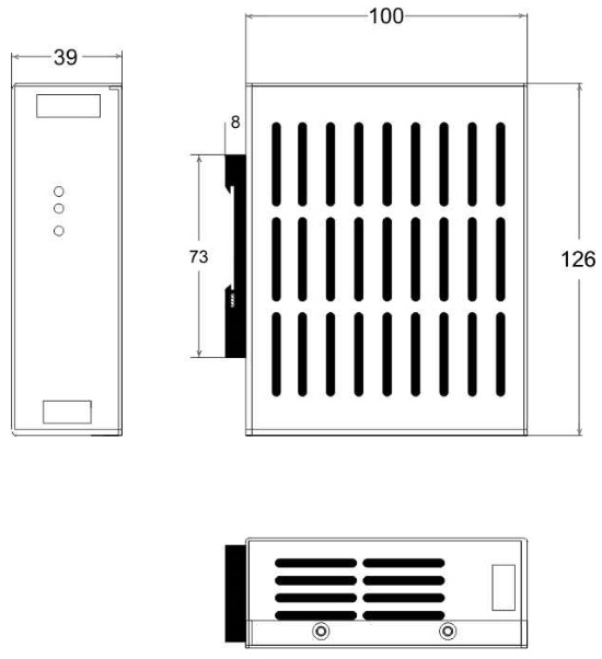

Габариты блока питания Faraday Faraday 120W/24V/DIN
Габариты: 126х108х39 мм
Габариты Faraday 120W/24V/DIN
