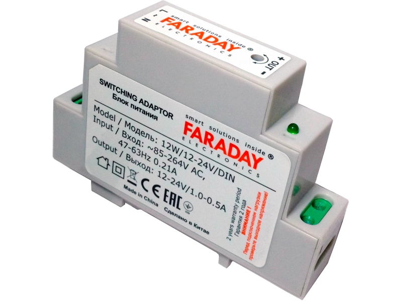

Faraday 12W/12-24V/DIN
23 $
1940
Faraday       Серия: Faraday
23 $
1940
  • Uвых регулируется от 12 В до 24 В
  • БП прошел ипытания в термокамере на рабочих температурах от -400С до +600С

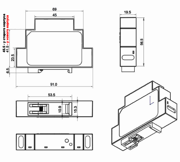

Габариты блока питания Faraday Faraday 12W/12-24V/DIN
Габариты: 90х63х18 мм
Габариты Faraday 12W/12-24V/DIN
