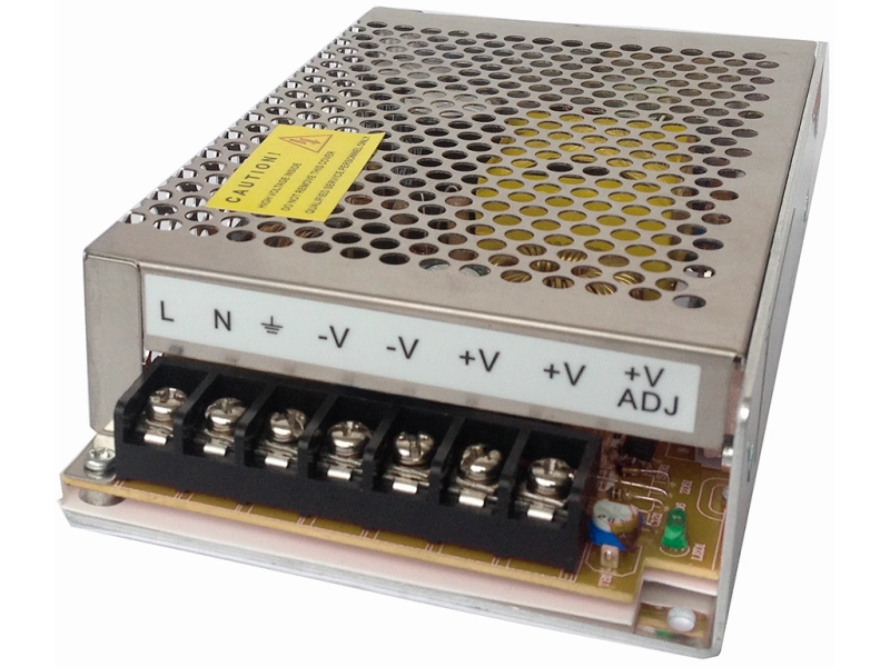

  • Uвых фиксированное
  • Есть возможность крепления БП на DIN-рейку
  • Разработаны две модификации: 150W/24V и 150W/15V
  • Выходная мощность 150Вт (max - 180Вт)
  • Напряжение питания ~176-264В
  • Защита от перегрузки и короткого замыкания
  • Металлический корпус с пассивным охлаждением
  • Сертифицирован в России
  • Гарантия 2 года
Технические характеристики блока питания Faraday Faraday 150W/24V
Выход
Выходная мощность 150 Вт
Номинальное выходное напряжение  24 В / 15В
Диапазон выходного напряжения 22.8 - 26.4 В / 13.5 - 16.5 В
Номинальный выходной ток 6.3 А / 10.0A
Шум и пульсации выходного напряжения ≤ 1%
Частота преобразования 55 кГц
Температурный дрейф ≤ 1%
Время установки выходного напряжения 600 мс
Вход
Диапазон входного напряжения, макс ~ 90 -132 В / ~176 - 264 В (переключатель)
Частота входного тока 47 - 63 Hz
КПД 86% / 84%
Мощность холостого хода < 4 Вт
Пусковой ток, макс. 36 А
Защита
Зелёный светодиод горит - норма
Максимальная выходная мощность 157 Вт
Тип защиты  автоматическая от КЗ, перегрузки и перегрева
Параметры окружающей среды
Рабочая температура от -100C до + 600C
Температура хранения от -200C до +850C
Влажность, без конденсации влаги 20 - 90%
Вибрация 10-500 Hz, 2G 10 мин/1цикл, длительность 60мин, по каждой оси X, Y, Z
Напряжение пробоя вход/выход 3000В/60сек/5мА
Напряжение пробоя вход/заземление 1500В/60сек/5мА
Напряжение пробоя выход/заземление 500В/60сек/5мА
Сопротивление изоляции (вход/выход, вход/заземление, выход/заземление) 100М Ом при ±500 В
Прочее
Габариты, мм 200 х 98 х 39
Крепление  на DIN-рейку DIN держатель поставляется отдельно
Гарантия 2 года
Упаковка Индивидуальная картонная коробка
Вес, гр 630
Габариты блока питания Faraday Faraday 150W/24V
Габариты: 199х98х38 мм
