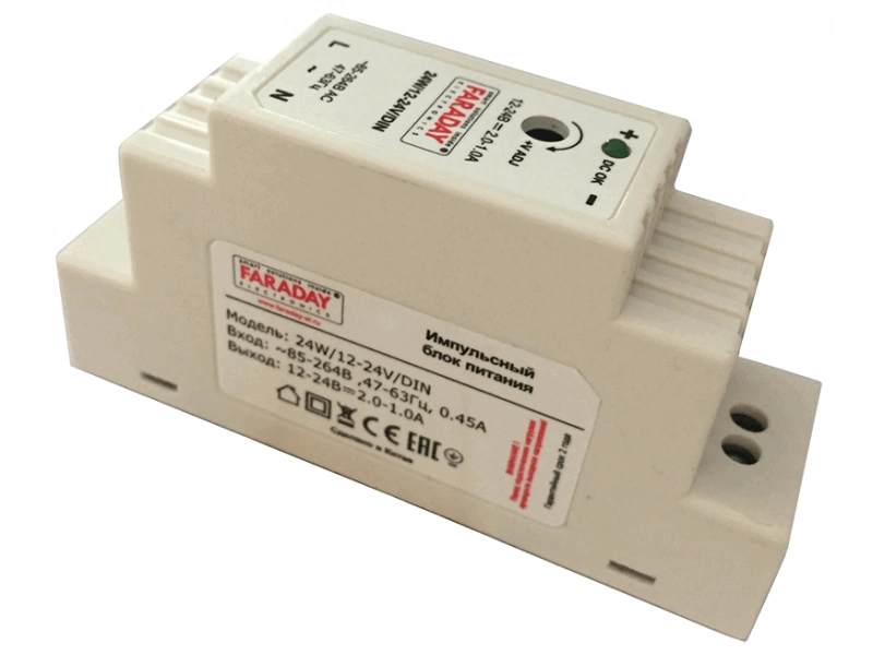

  • Uвых регулируется от 12 В до 24 В
  • Выходная мощность 24Вт
  • Регулируемое выходное напряжение 12-24В DC
  • Напряжение питания 85-264В
  • Защита от перегрузки, перегрева и короткого замыкания
  • Крепление на DIN-рейку
  • Пластиковый корпус с пассивным охлаждением
  • Сертифицирован в России
  • Габариты: 93х56х25 мм
  • Гарантия 2 года

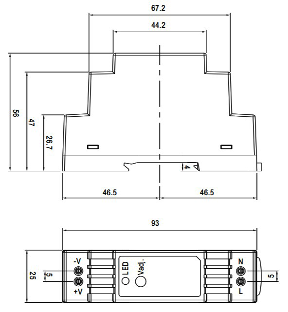

Габариты блока питания Faraday Faraday 24W/12-24V/DIN
Габариты Faraday 24W/12-24V/DIN
