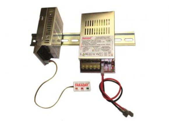

  • Исполнение в миниатюрном алюминиевом корпусе с возможностью крепления на ДИН-рейку
  • Индикация режимов работы на плате и на выносном шлейфе
  • Автоматическая защита от перегрузки, короткого замыкания, переполюсовки на АКБ, глубокого разряда АКБ
  • Допускается горячая замена АКБ
  • Запуск блока питания без подключенной АКБ
  • Отсутствие провалов питания при переключении
  • Наличие на плате ББП дополнительного информационного разъема

Индикация состояния сети, заряда, Uвых
3 светодиода на плате блока питания + выносная (по запросу)
Работа от сети 220 В
Желтый светодиод
Состояние батареи
Красный светодиод: включен - напряжение на АКБ ниже 22,8 В;
Мигает - идет заряд батареи
Зелёный светодиод
Включен - на выходе БП есть напряжение
