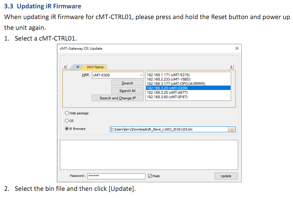

Добрый день! Какое количество модулей реально можно подключить к контроллеру CTRL01? В данной документации: https://www.rusavtomatika.com/articles/modulnyy-vvodvyvod-kaplery-serii-ir-i-plk-weintek/ написано, что 16 с ограничением по питанию. Далее идут точки на DI, DO, AI, AO. Эти сигналы можно суммировать? Или всего на шину, к примеру, кол-во точек дискретного ввода 256 и уже дискретные выходы не назначить?
У меня получается подключить только 4 модуля (пробовал DI, DO, AI в любой последовательности). Подключаю пятый модуль, шина "падает". Обновил таргет, прошивку Codesys на последнюю 20230204_670, которая есть на сайте. Ничего не изменилось.
В какую сторону можно еще "покопать"?

Agro_1 писал(а):Добрый день! Какое количество модулей реально можно подключить к контроллеру CTRL01? В данной документации: https://www.rusavtomatika.com/articles/modulnyy-vvodvyvod-kaplery-serii-ir-i-plk-weintek/ написано, что 16 с ограничением по питанию.
таки не врут, можно
Agro_1 писал(а):Далее идут точки на DI, DO, AI, AO. Эти сигналы можно суммировать? Или всего на шину, к примеру, кол-во точек дискретного ввода 256 и уже дискретные выходы не назначить?
для удобства подсчета Weintek подготовил XLSX файл с формулами - https://dl.weintek.com/public/iR/Utility/iR_Current_Calculation_eng.xlsx
Agro_1 писал(а):У меня получается подключить только 4 модуля (пробовал DI, DO, AI в любой последовательности). Подключаю пятый модуль, шина "падает". Обновил таргет, прошивку Codesys на последнюю 20230204_670, которая есть на сайте. Ничего не изменилось.
в сторону обновления прошивки iR модуля в ПЛК

Понятно, что надо прошивку IR обновить. Где взять этот файл прошивки?

Agro_1 писал(а):Понятно, что надо прошивку IR обновить. Где взять этот файл прошивки?
напишите на support@rusavtomatika.com
