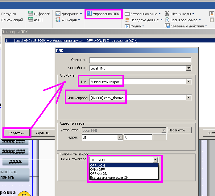

а не подскажете как макрос в цикл запустить!запускаю макрос по окончании макроса проверка бита и запускается другой макрос который запускает этот макрос и так по кругу, и в макросе заработало с асинк триг макро, а с синк триг макро не заработало!
в вашем проекте два макроса и они пустые.
выкладывайте сюда макросы , иначе непонятно о чем речь
ну допустим запускаю кнопкой старт макрос он там что то делает и бац себя ещё раз запускает!
но вообще циклично макросы запускаются, если поставили флажок и указали период цикла
нее чтот эту цикличность не хочу(незнаю почему)
KIPiA
- Сообщения: 28
- Зарегистрирован: 30 сен 2019, 11:44
8bit » 21 июл 2020, 17:52
KIPiA писал(а):нее чтот эту цикличность не хочу(незнаю почему)
не желаете эту, извольте
1) в свойствах окна выбрать макрос для цикличного вызова, пока открыто окно
![макрос_цикл_03.png](./download/file.php?id=253)
2) в Управлении ПЛК создать новый триггер для вызова макроса по состоянию какого-либо бита
![макрос_цикл_02.png](./download/file.php?id=254)
