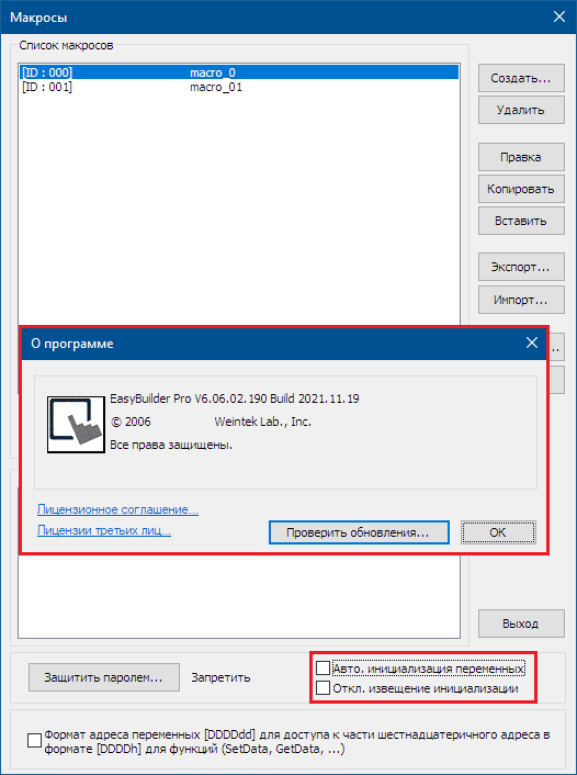

Сообщение 8bit » 03 дек 2021, 16:02
Number17 писал(а):В версии 6.06 присутствует выдача warning'ов при компиляции макросов. Это замечательно конечно, но бывает слишком забивает окно сообщений в окне макросов, например, когда переменных много и они не инициализированы при объявлении. Предлагаю добавить в настройки опцию включения-отключения warning'ов. Во многих компиляторах такая штука присутствует.
в версии 6.06.02.190 присутствует такая опция

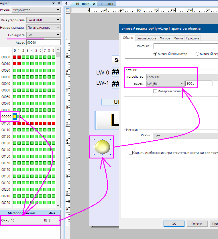

Сообщение 8bit » 03 дек 2021, 16:12
Number17 писал(а):EBP версия 6.06.01.400
Если открыть карту адресов и кликнуть по какой либо ячейке LW, RW или LB, то внизу отображается где используется эта ячейка -окно, элемент, макрос.
Но вот с LW_bit, RW_bit ситуация немного иная. Если выделить какой то бит в карте LW_bit, например, то отображение места использования происходит только в случае если используется где то всё слово целиком.
версия 6.06.02.190
использованный LW_Bit прекрасно отображается в таблице адресов: к лампочке привязан 1 бит в слове LW-90 - он отмечен желтым в таблице адресов
