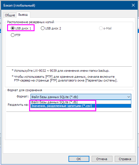

Сообщение 8bit » 26 янв 2022, 12:22
MidWay писал(а):1) Необходимо иметь возможность скидывать на USB выборку данных, для этого использую "Резервная копия (окно)" при этом максимальная глубина копируемых данных 90 дней, а что делать если необходима глубина больше?
выберите не 90, а 5 дней и включайте триггер раз в 5 дней - будете пачками по "5 дней назад от сегодня" отправлять данные на флешку
Таким образом можете и выборку данных выгружать и уже в формате CSV

Сообщение MidWay » 26 янв 2022, 17:54
ArtemPM писал(а):1) Тут уже ни чего не сделаешь. Единственный вариант писать сразу на флешку и при необходимости забирать с нее файл, но нужно быть готовым, что данные хранятся в формате *.db . Это база данных SQLite
2) Да. В том же объекте "Резервная копия (окно)" нужно выбрать "Журнал исторических событий".
