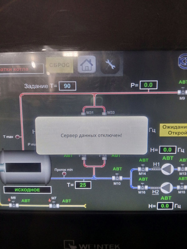

Всем доброго дня!
На объекте выскочило сообщение: "Сервер данных отключен!"
Скажите пожалуйста, что оно означает?
Раньше никогда не встречал такое.
CMT1106X.

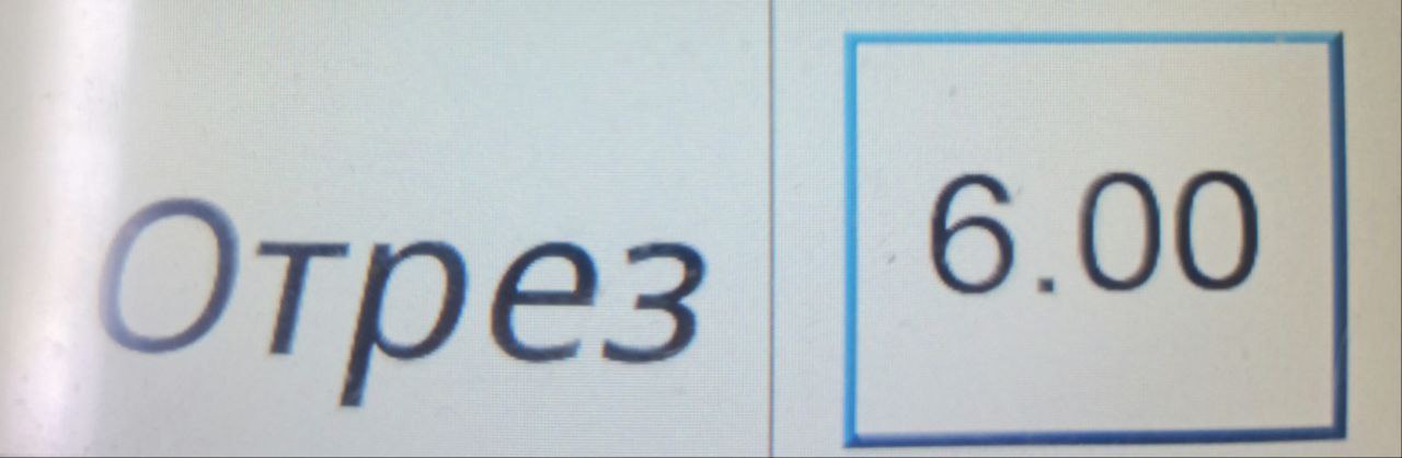

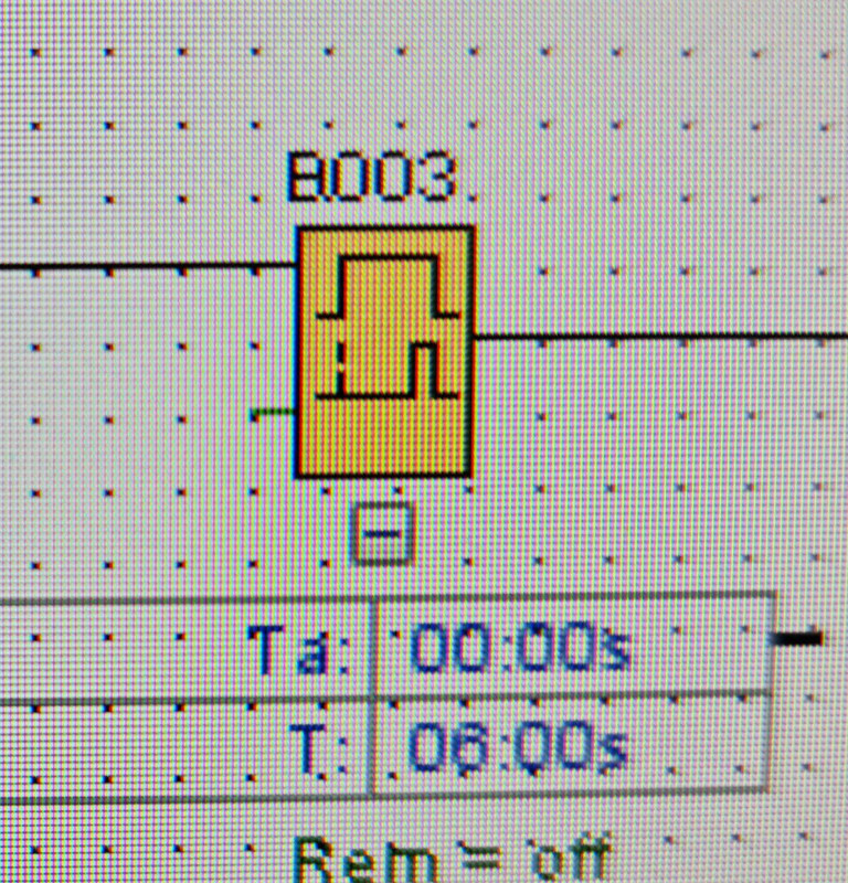

Добрый день хотел спросить, есть HMI Weintek и контроллер Siemens Logo.
Есть параметр времени на панеле
Он связан с таймером в Simens logo
Создал несколько программ, но получилось, что к каждому временному параметру приходится в LOGO создавать под него таймер, программа начинает разрастается до гигантских размеров.
Как можно сделать, чтобы при измении временных параметрах они меняли один таймер в Logo.
