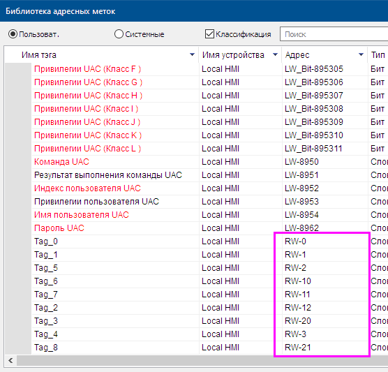

В Address tag Library сортировка адресов ячеек памяти сделана нехорошо. Сортирует по текстовому принципу, а не по по порядку возрастания-убывания адресов ячеек памяти.
Делает вот так: RW-0, RW-10, RW-100, RW-102, RW-12, RW-120, RW-122, RW-14, RW-140, RW-142...
А вот хотелось бы вот так: RW-0, RW-10, RW-12, RW-14 и т.д.

Сообщение 8bit » 12 май 2023, 11:08
Number17 писал(а):В Address tag Library сортировка адресов ячеек памяти сделана нехорошо. Сортирует по текстовому принципу, а не по по порядку возрастания-убывания адресов ячеек памяти.
чет никак они не сортируются, отображаются в порядке создания...

Сообщение Number17 » 12 май 2023, 11:26
Совершенно верно... если создаёшь и не трогаешь поле Адрес. Если кликнуть по нему, то происходит сортировка. Там ещё стрелочка вверх-вниз имеется.

Сообщение 8bit » 12 май 2023, 11:34
ни стрелочки, ни трогание ячеек адреса не вызывают сортировку ...... только стрелочки скролбаров/перемотки работают - проматывают список тегов влево-вправо и вверх-вниз....

Сообщение Number17 » 12 май 2023, 15:23
8bit писал(а):

Сообщение Number17 » 12 май 2023, 15:33
8bit писал(а):
Number17 писал(а):
У меня сортируется. Готов подтвердить видеороликом. Только не знаю как видео залить сюда(
на любой видео хостинг заливаете и сюда ссылочку вставляете вместе с версией EB Pro
https://disk.yandex.ru/i/M5bRX3CqGe3iPw
Снято в Версии 6.08.01.350. В 6.06 тоже самое.

Сообщение 8bit » 12 май 2023, 16:58
Number17 писал(а):https://disk.yandex.ru/i/M5bRX3CqGe3iPw
понятно .... флажок "Классификация" надо снять и тогда тапание по заголовку столбца работает как сортировка ....
сортировка по именам тегов (что важнее для восприятия человеком) идет таким же алгоритмом и вот что они ответили:
Weintek писал(а):Yes, in v60702 we change its rule.
After importing it to EB Pro, it sorts by name now.
And we have no plans to change it back to previous version.
