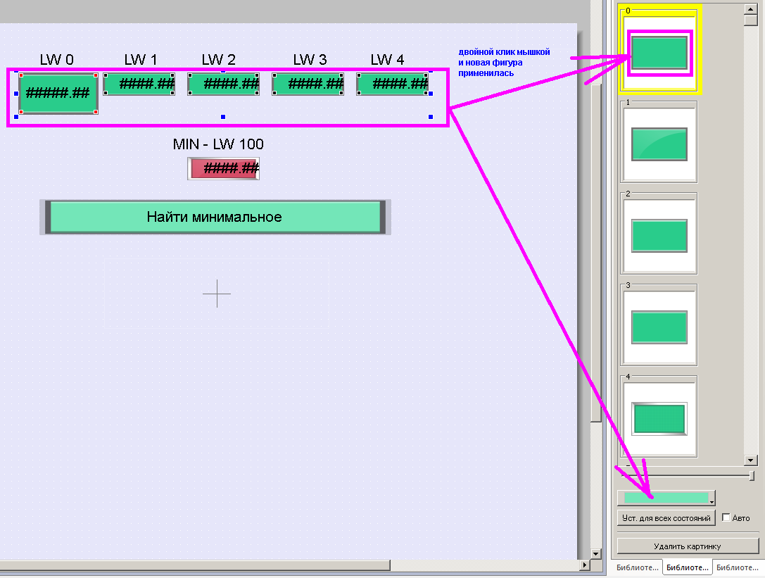

Сообщение Sibiryak22 » 19 май 2020, 06:07
пожелания усовершенствования
очень хотелось бы менять одинаковые свойства у нескольких выделенных объектов, такие цвет фона, контура фигуры и др. наподобие как сделано с текстом.
например, имею на экране порядка 100 числовых полей (уставки, измеренные значения), шрифт (размер, цвет, выравнивание) я меняю менее чем за минуту, а вот с цветом фигуры на которой расположены значения приходится перебирать по одному :(
Sibiryak22
Сообщения: 15
Зарегистрирован: 22 авг 2019, 12:04
Re: EasyBuilder, замеченные ошибки, пожелания усовершенствования
Сообщение 8bit » 19 май 2020, 12:12
Sibiryak22 писал(а):пожелания усовершенствования
выбираете группу объектов для редактировани и выбираете фигуру и цвет
