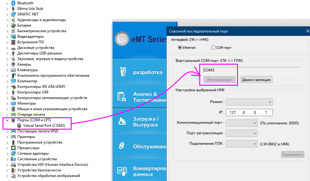

Сообщение OlegCh » 16 ноя 2020, 15:22
Да драйвер инсталлируется, но в диспетчере устройств не появляется порт.
На Windows 7 Pro точно не работает.
На днях проверю на Windows 10

Сообщение OlegCh » 17 ноя 2020, 15:24
Проверил на Windows 10 pro 64.
Все отлично работает. Спасибо.
