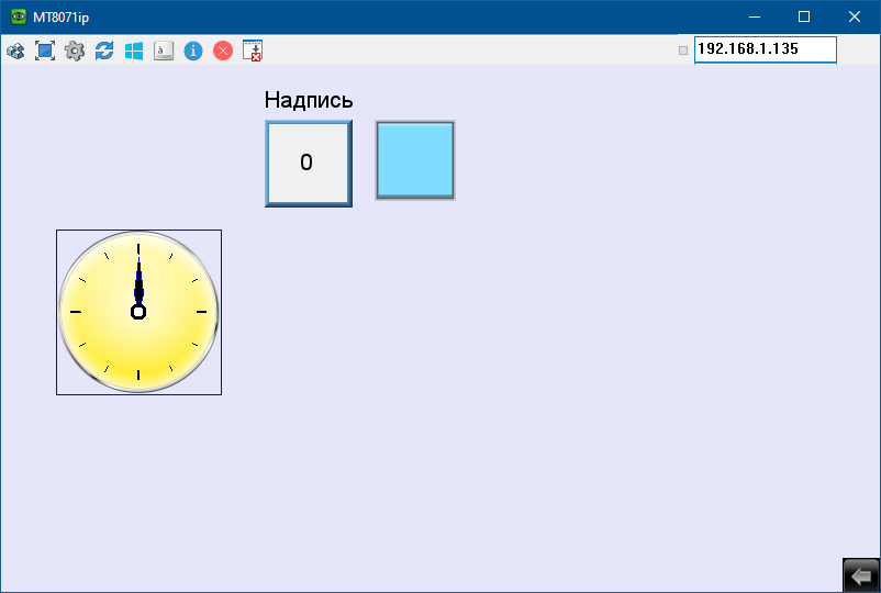

Здравствуйте.Панель Weintek MT8071iE при отображении на экране компа при симуляции онлайн и оффлайн изображения объектов с правильными пропорциями, но на самой панели окружности приплюснуты особенно отчётливо это видно на круговых индикаторах. Такое наблюдается на компьютерах с неправильно установленном драйвере видео. Как решить эту проблему?

Сообщение volodyap63 » 17 мар 2022, 13:53
Изображение На экране диаметр по вертикали меньше на 5 мм!!!

Сообщение VanMo » 17 мар 2022, 16:00
Добрый день.
К сожалению, на этих панелях используются матрицы с неквадратным пикселем. Соответственно, единственный вариант - делать поправку на искажение.
Коэффициент можно высчитать через соотношение разрешения со сторонами экрана.

Сообщение volodyap63 » 17 мар 2022, 22:21
Да не ожидал такого косяка от Weintek. Когда продают эти панели об этом ни слова. Производитель или те кто эти панели продвигает хоть сами пробовали сделать круглые индикаторы да со шкалой, чтоб стрелка равномерно по всей окружности с одинаковым расстоянием от шкалы перемещалась с учётом коэффициента 1,06? Мне изрядно пришлось помучиться. Библиотеки хотя бы сделали для этого случая.
