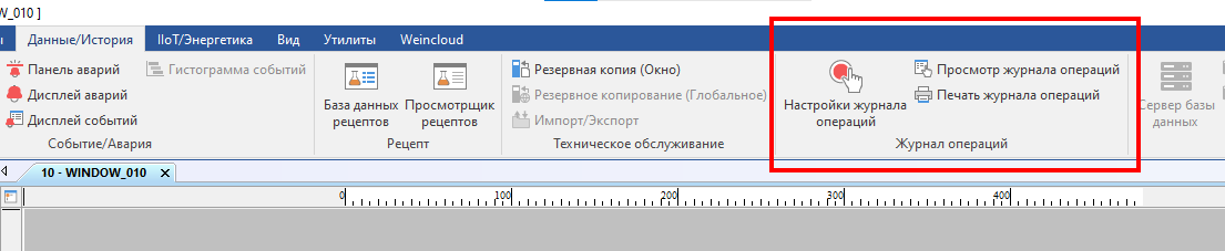

Задача следующая -необходимо создать журнал логов - кто из операторов (их у всех свои пароли) внес изменения (дата /время) и какие были параметры и какие стали. Возможно ли это сделать ресурсами панели ( с помощью макросов например) или на только ПЛК обработает. Заранее спасибо.

Серия сМТ может, остальные только через ПЛК. Хотя, можно, наверное, и через макросы, но это геморрой

нет в распоряжении (модель MT8071iE).А если через плк делать то куда их отображать?

Обманул, у всех панелей это есть.
Поиграйтесь с журналом операций

И через журнал событий можно. Только категории разграничить, от аварий и предупреждений. Использовать WATCH. Только что сделал для отображения рецептов выбираемых пользователем.
