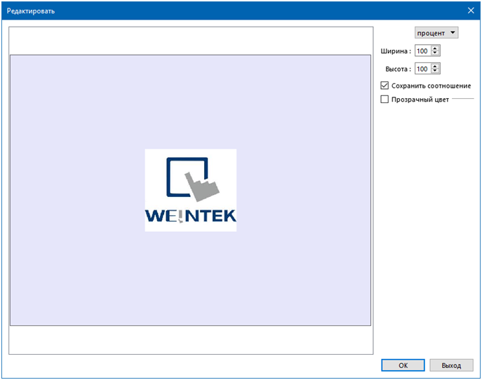

2. Откройте EasyBuilder и нажмите Ctrl+V. В окне редактирования откроется следующее диалоговое окно.

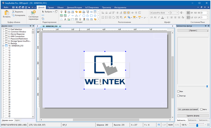

3. Картинка будет вставлена в окно редактирования после нажатия ОК.

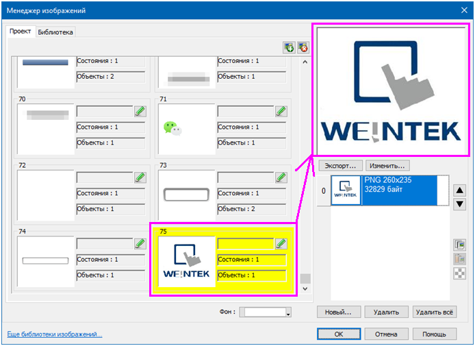

4. Дважды щелкните на изображении и откройте библиотеку изображений, изображение можно найти на вкладке «Проект» в Менеджере изображений.
