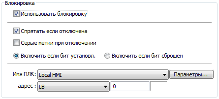

Иногда требуется управлять видимостью объектов или изображений. Для этого можно воспользоваться блокировкой, которая есть в большинстве объектов.
В настройках объекта во вкладке "Безопасность" требуется осуществить привязку к биту, через который будет происходить управление блокировкой:
Что касается самого объекта "Изображение", то он не может быть скрыт.

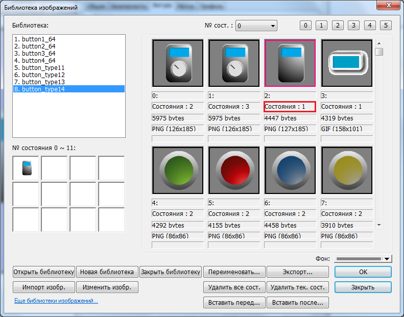

Если требуется управлять видимостью изображения, можно использовать "битовый индикатор", которому назначить элемент библиотеки изображений с одним состоянием.
В этом случае блокировка не нужна, объект будет скрываться при смене собственного состояния битом, к которому он привязан.
